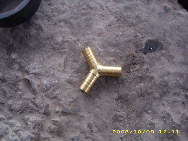

买了一个三通

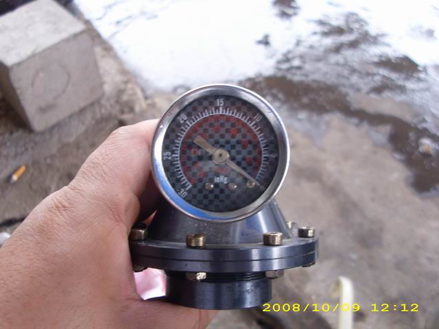

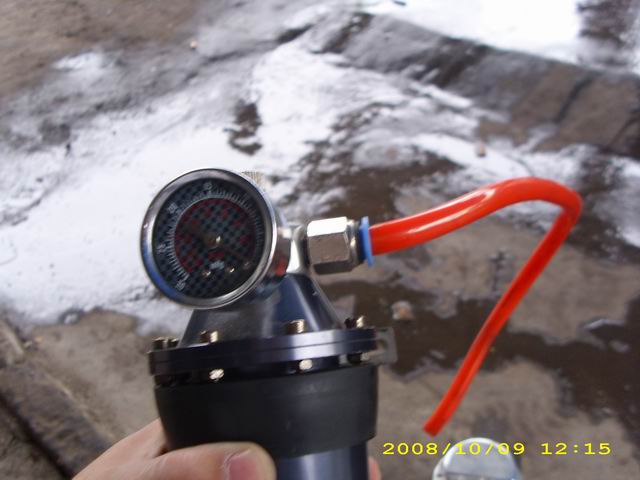

这就是上次朋友凯越车上拆下来的2次进气装置。想想以前自己装的那个简易2次进气。这个确实漂亮多了

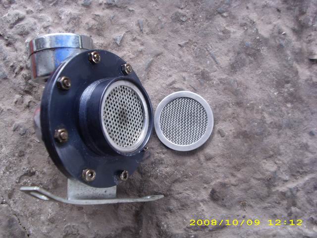

很久没有用了,里边挺脏的。拆开来洗了一下。干净多了吧
附件

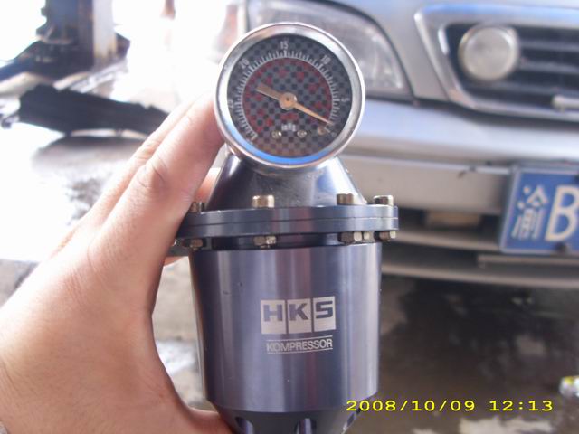

这个表挺漂亮的。后来安装好以后才发现,表有点故障了。不过还能用

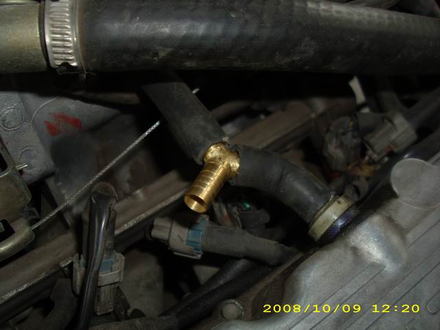

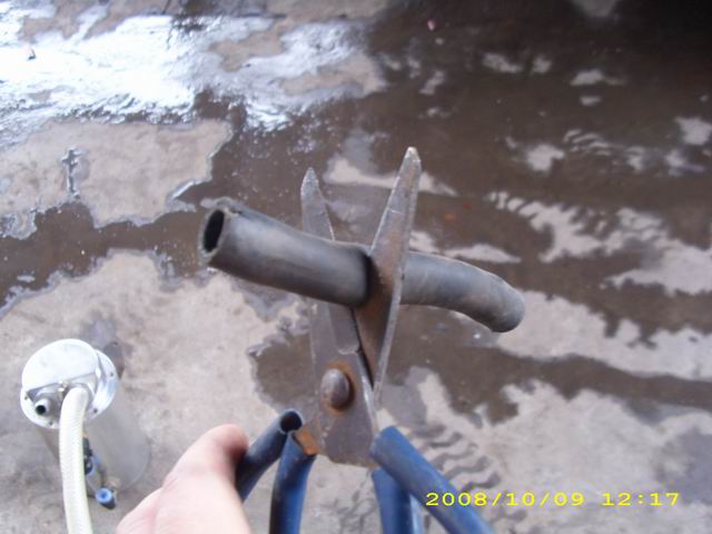

把刚才说的那根管子给拆下来了。用剪刀剪成两半。长短自己根据三通安装的位置来决定

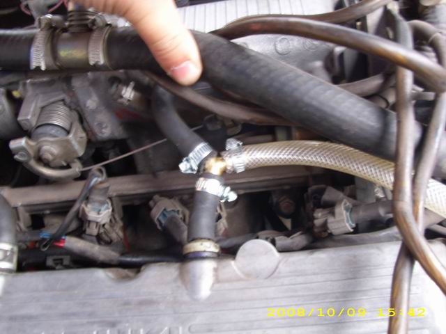

先试试位置合适不。。看来比较合适。。。中午的时候没有来得及买暴枯~~~下午买回来把管子都固定了一下

另外找一段管子,接另外一头。。。这一头就是接二次进气装置的。。。用暴枯固定。防止漏气
