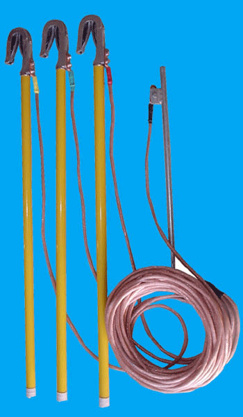

这种线电力用?什么电力用?什么型号?在电力系统中低到12V,高到35KV,从没有看见这种线缆。倒是在功放到音箱的线路中看到。
 楼主| 发表于 2009-11-29 20:00:18 | 显示全部楼层
在电力上是做接地线用的,有10平、16平、25平、35平方的。每个配电室,或者每个变压器都要配备。设备检修时用的。
适用电压:500V 、10kV、35kV、110kV、220kV、500kV等。适用于发电厂,供电、电讯、铁路、地铁等变电用户及施工单位,同时可按要求定制特殊规格接地线。 使用和维护: 使用室内式接地线接地棒前,应先验电确认已停电,在设备上确认无电压后进行。先将接地线夹连接在接地网或扁铁件上,然后用接地操作棒分别将导线端线类拧紧在设备导线上。拆除短路接地线时,顺序正好与上述相反。 装设的短路接地线,它和带电设备的距离,考虑到接地线摆的影响,其安全距离应不小于《电力安全工作规程》新规定的数值。 严禁不用线夹而用缠绕的方法进行接地短路。 悬挂点如有接地点,应用接地线夹或专用铜棒作接地连接;如无固定接地点可利用;则可用临时接地点,接地极埋入地下深度应不小于0.6m 。 室内式接地线接地棒应妥善保管。每次使用前,均应仔细检查其是否完好,软铜线无祼露,螺母不松脱,否则不得使用。 室内式接地线接地棒检验周期为每五年一次,检验项目同出厂检验。经试验合格的室内式接地线接地棒在经受短路后,应根据经受短路电流大小和外观检验判断,一般应予报废。
