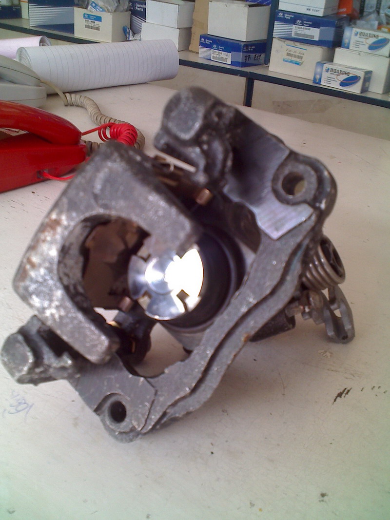

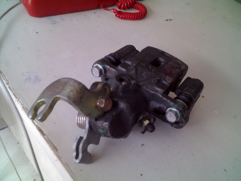

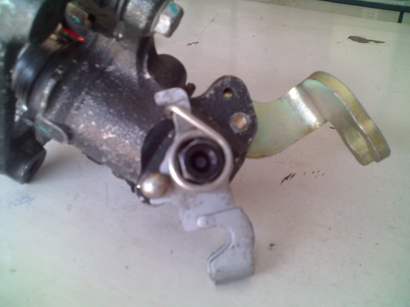

我的车也来几张 后刹改碟

原帖由 相见恨晚 于 2008-8-25 11:12 发表 楼主:请问你们哪里EK3的分泵多少钱一对?浙江的吧!
用其他有手刹的都可以的
不一定要EK3的 我自己现在感觉EK3的刹车片小了点
如果你找不到 我可以帮你找
发表于 2008-8-26 10:53:57 | 显示全部楼层
谢谢楼主赐教!我也考察过伊兰特和福美来的后分泵,都有手刹,但不知行吗?
发表于 2008-8-26 10:55:31 | 显示全部楼层
再来一张看看!
发表于 2008-8-26 10:58:41 | 显示全部楼层
还有什么型号可以用,请问还有什么型号可以请推荐!
 楼主| 发表于 2008-8-26 11:10:08 | 显示全部楼层
可以 你买来多少钱? 你的手刹支架可能要重新做个位置
发表于 2008-8-26 14:58:27 | 显示全部楼层
还没买!正厂要四百多,副厂要二百八十多!!!
 楼主| 发表于 2008-8-26 22:41:27 | 显示全部楼层
原帖由 相见恨晚 于 2008-8-26 14
:58 发表 还没买!正厂要四百多,副厂要二百八十多!!!
400一个???
 楼主| 发表于 2008-8-26 22:42:45 | 显示全部楼层
副厂的东西不能用啊 很容易坏的啊 有过要改也可以QQ联系我 你有我QQ了
