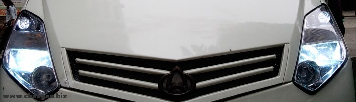

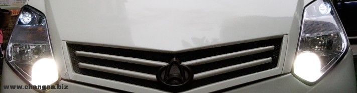

改过氙气灯的请指点!!!
 楼主| 发表于 2008-7-25 01:43:23 | 显示全部楼层
 楼主| 发表于 2008-7-25 01:44:26 | 显示全部楼层
原帖由 YVAVY 于 2008-7-25 00:58 发表 可以帮我改吗?~~我也是想把远光改改透镜的~~~大概提多少钱?
兄弟,你不是都已经改过了吗?远光改成透镜怕射不远吧?

还是找好灯管的安装的固定点,调节灯管的位置相当的重要!

玩的过瘾 发表于 2008-7-19 15:38
   就是 刚改的远灯氙气   照的 不远  不知道怎么调   我现在在老 ...
你是CM8吗?  改了氙气灯???
发表于 2013-4-23 11:42:37 | 显示全部楼层
CM8 远光高低调节好多人都不知道在哪里。  远光的调节是在灯里面。有个铁片。你拆灯泡的时候要注意,千万别弄丢了,铁片上有个螺丝,那个螺丝就是调整高低的 。。他们好多人都不知道,所以说远光调整不了,这个车的远光非常好,真的非常好。  灯很好拆,你先拆下来把远光后盖打开后,看灯泡的位置,就可以看到那个调节铁片了,看明白后,在改装    高低调节需要把灯装好后,打开远光的后盖,用一个非常小的螺丝刀,伸到灯里面,摸到那个螺丝后开始调节,眼睛看不到
