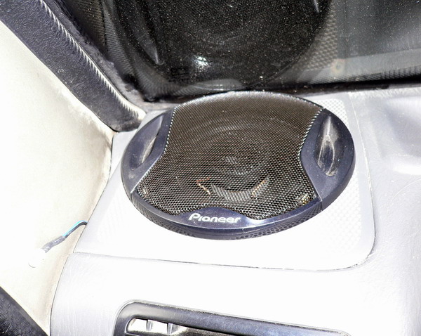

楼主,前边的4寸怎么装上去的,我买了一对4寸的,太厚,装不上呀

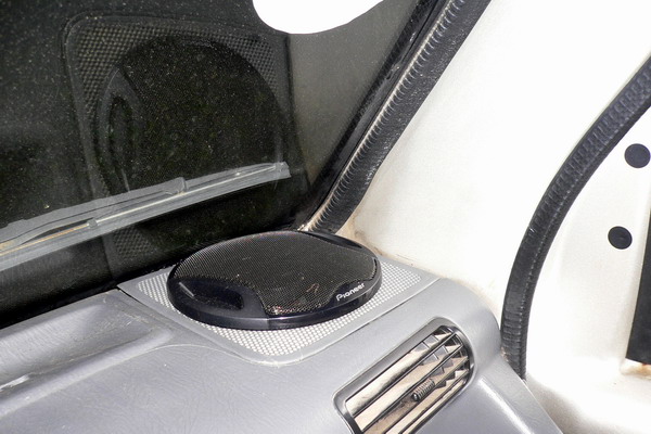

由于星星的前喇叭位下面刚好是前空调风口,特别是右边,只有3.5-4厘米的空间,所以我们一直是将喇叭装在喇叭盖上的,将喇叭和喇叭罩安装在喇叭盖上,把喇叭盖原来打了孔的部分全部切掉.然后将喇叭盖直接盖下去就好了,顺便把喇叭盖和仪表台之间的空间塞些吸音棉或弹力絮,这样效果会更好.
PS:这是我自己的车,用的先锋喇叭罩.喇叭用的是美国莱福同轴,4欧60W的,效果不错.
