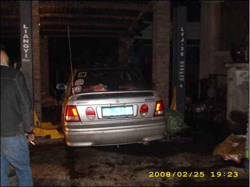

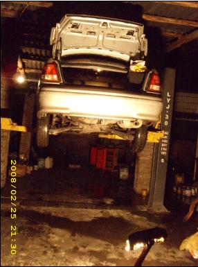

先亮一下车车屁屁

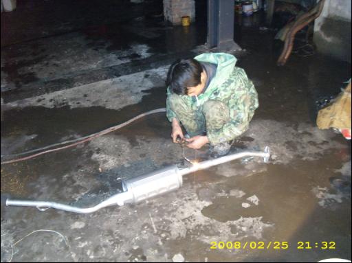

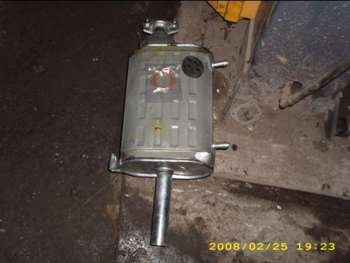

买的新尾段。。。

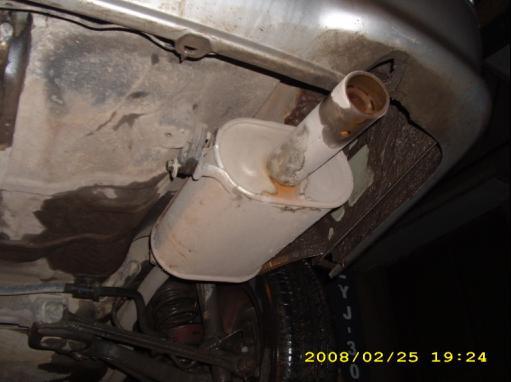

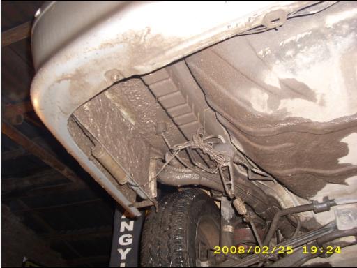

这是羚羊原车的排气管的位子。。。

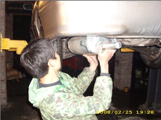

要利用对称的一边,来安装第二根

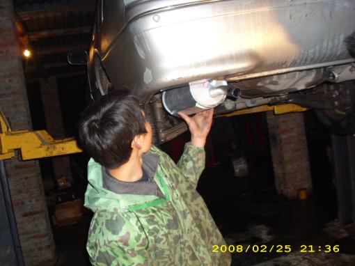

工人师傅在比位置

结果要不得。。。这边的位置比原厂排气管那边要窄。。。后来好不容易找到一家配件店,找了奥拓的排气管尾段。。。把人家老板从家里打电话敲起来了。。。嘿嘿。。。买到排气管。。。继续回修理厂

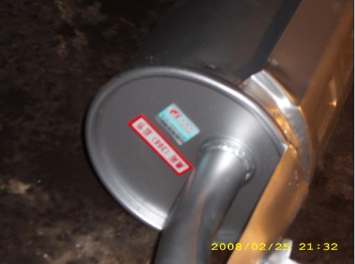

开始切割尾段。。。

这下位置对了撒。。。HOHO

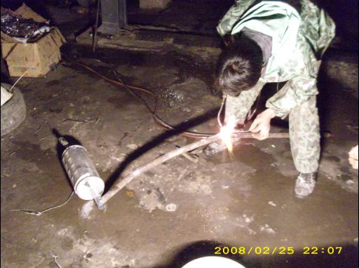

烧连接管。。。去五金店买的。。。
