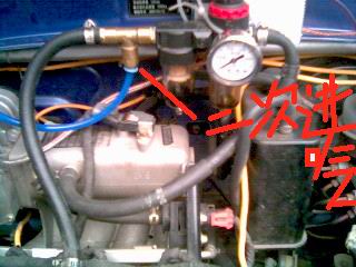

二次进气很好改。透气壶的前端加个三通后(内径不要比原管粗就好)在接从汽缸盖出来的那端,三通多余的那个接口接个气筏,天然气的都可以,气筏进气口加个小滤就好。然后透气壶另外那头则接回节气门。 调试时先关死气筏,待车热后正常怠速时(一定要水温表指针在中间),慢慢打开气阀,只要怠速不变,全开状态为最好。。。注意,二次进气的管子别比原来车上的内径大哈,密封要好哦!过滤的。。。就买个好点的摩托车用的汽油滤就好,20-30一个最好的!在给你看个我装的。。。。
