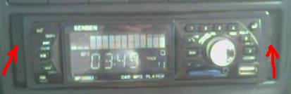

原帖由 润滑油 于 2008-5-3 10:50 发表 你的MP3怎么装上去的??,尺寸合适吗
MP3尺寸正好,就是长安原装的卡带机面板两头大一点点,稍有点不美观,我用剪子剪了两块黑皮手套的皮子,贴在两头,问题解决。

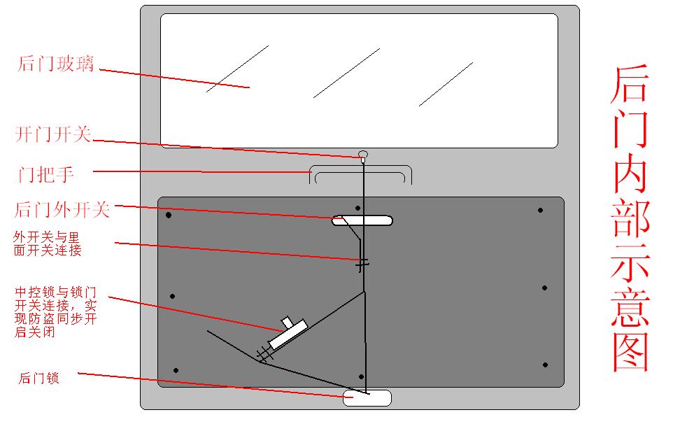

发表于 2008-8-4 00:50:27 | 显示全部楼层
什么时候教教我们怎么改的后门,我相信大家都很想学习
 楼主| 发表于 2008-8-4 21:57:52 | 显示全部楼层
原帖由 感觉 于 2008-8-4 00:50 发表 什么时候教教我们怎么改的后门,我相信大家都很想学习
里面的结构有点记不得了,大概意思吧,大同小异,一看就懂,一处连接点是外开门把手与内开关连接(在车内开门用,有条件的可以买个好看一点的门开关),用中控锁卡子锁紧。另一处是中控锁,很有用,与防盗器中控锁线串联,实现遥控同步开门锁门,后门就不需在用钥匙开门了,很方便,是受三菱帕杰罗吉普后门的启发。车友们多动动手,可以在此找到很多乐趣。
