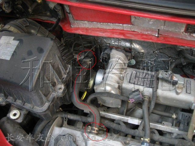

原帖由 生怕事情搞不大 于 2007-11-26 18:43 发表 你把左边的废气管取下来又不把空滤管道上的那个小进气口堵住恐怕不科学哟

发表于 2007-11-28 22:42:50 | 显示全部楼层
搂主你的车的发动机曲轴进气管是否自己改过,见图 怎么发图呕 ,我发不起, 只有讲给你听 你看看空滤到节气门之间的黑色波纹管上是不是有一个指头大小的突出的头头,头头是中空的,我们的车这个头头是与发动机曲轴箱进气口的一根管子连通的,你的车的这个头头却空着,危害是没有经过过滤的空气通过这个头头直接进入发动机,对发动机有危害。 你如果看不懂,你教我发图,我发给你看
 楼主| 发表于 2007-11-28 22:43:58 | 显示全部楼层
楼上的点回复就可以发图了!!!
发表于 2007-11-28 22:49:30 | 显示全部楼层
这个图是我在本论坛找的一张图片,现我手头没有自己车车的照片。
