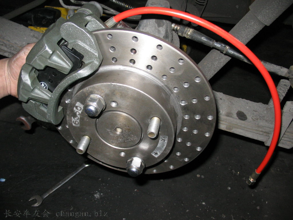

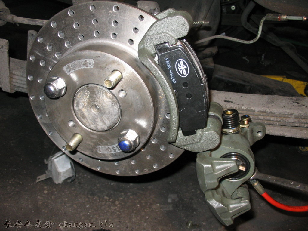

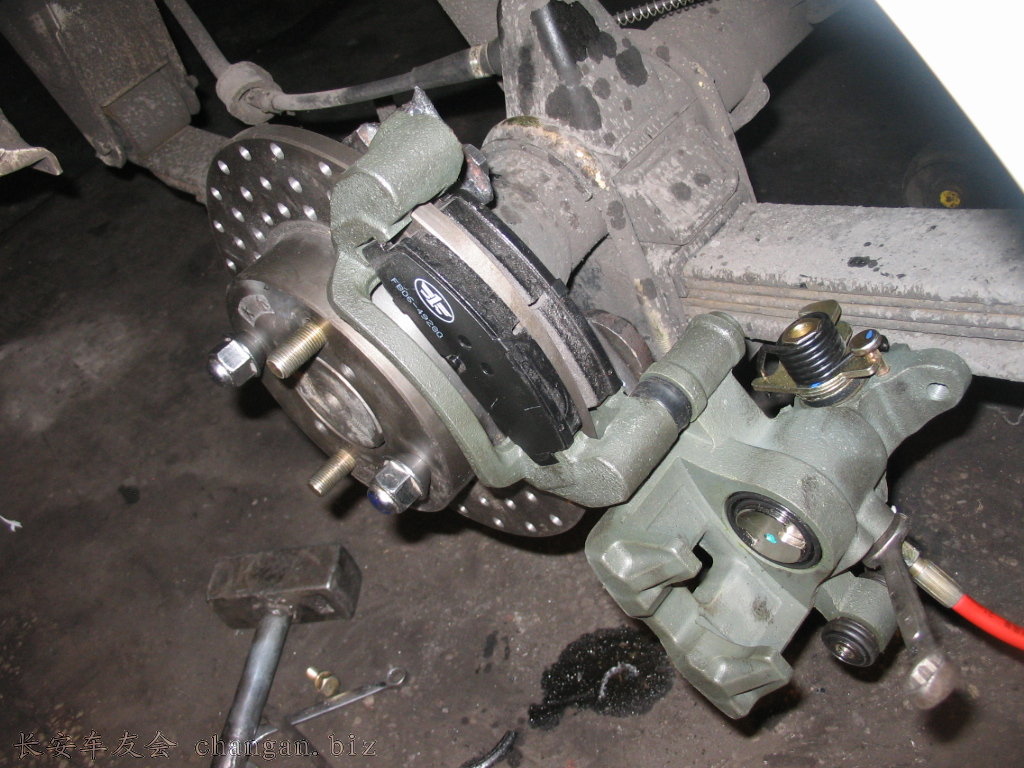

改了后盘的话估计得改总泵,因为后制动咱们的星星属于后轮单管制动,你突然加2个大分泵怕油压力太小,退一步讲就算是压力够用,你后轮刹车好了你考虑过车甩屁股没?所以我建议你改改其他的,后轮盘没ABS很危险的。你出去注意下其他高档车,后轮虽然是盘的但都是实心的还比前面的小,因为什么就是怕甩屁股哈哈~
发表于 2010-6-9 19:25:51 | 显示全部楼层
原帖由 木头的木 于 2010-6-9 19:13 发表
改了后盘的话估计得改总泵,因为后制动咱们的星星属于后轮单管制动,你突然加2个大分泵怕油压力太小,退一步讲就算是压力够用,你后轮刹车好了你考虑过车甩屁股没?所以我建议你改改其他的,后轮盘没ABS很危险的。你 ...
你的顾虑我早就考虑过了,总泵看支持多大的分泵。长安原车的的虽然是鼓刹制动,但是一样里面有两个分泵,且分泵体积并不比盘式刹车分泵的油腔容积小。如果油腔容积过大确实会导致刹车失灵,压力不够等等,原车是后桥刹车串联制动管路,加个三通可以改为并联制动。只要刹车分泵考虑周到不会出现压力下降的问题。至于甩尾的问题,一般不会发生,首先是前轮刹车分泵活塞比后轮大,这是肯定的,也就是说制动力是前面比后面大。而且刹车时油压也是从前往后走。至于ABS我就无能为力了。但是就我所改完并且行驶4W多公里的经验来看,并无大碍。还有桥接件的强度问题,有朋友说什么铁件钢件强度不过之类的,我个人认为无需顾虑。一般来说6MM或8MM厚的钢件完全可以胜任连接刹车分泵的重任,并且不会有什么强度不够等问题发生。

呵呵,看来大家还是想改后碟刹。
图纸其实都看到了,也许都没动脑子。
流星网友这张图就是一张完美的连接桥工程图纸,
请把这张图保存到你的U盘中,再拆车后轮,量出四个螺丝的孔径和对角尺寸,
拿上U盘找一个打印店把这张图调正,中心为正圆,四螺丝对角尺寸与你测量相同就行,
再让店员扣出各线条,机切割出贴纸2张,回来往8个的铁板上一贴后送车床就OK了!
记住这个连接桥只能用流星网友选的后制动钳型号,否则螺孔位不对的。
分配阀留着,拆掉弹簧,扎上铁丝,后刹经磨合后调整(那两小螺帽)前后的分配比例,推荐调整为前6后4。
