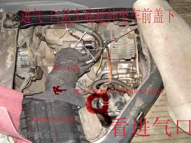

偶的车用的是五菱的空滤总成.因为我发现五菱的滤心比星星的流量大.改装过程见图.包括部分用的是电脑主板盒里的海绵.

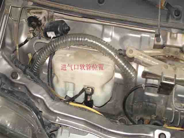

发表于 2007-10-25 22:10:51 | 显示全部楼层
如下图所示

怎么进气管的口子那么小呀?进风量可能不够.
发表于 2007-10-27 17:56:20 | 显示全部楼层
还是看不清楚怎么弄
发表于 2007-10-27 18:24:44 | 显示全部楼层
看不清就你们自己想吧,想好了再改:lol :lol
