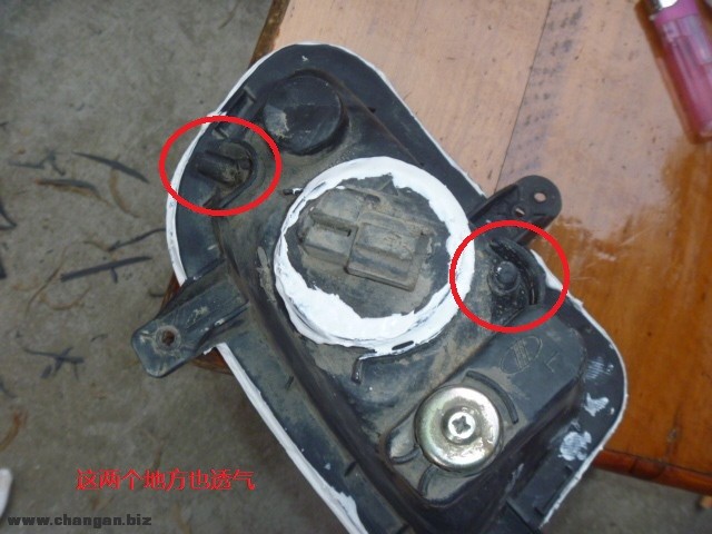

发表于 2014-6-14 13:15:39 | 显示全部楼层
看图吧
这里也要弄住,不然也进水的
这里也要弄住,不然也进水的
 楼主| 发表于 2014-6-14 13:48:44 | 显示全部楼层
李璞 发表于 2014-6-14 13:15
看图吧
那个位置好像是要透气的,也要堵住啊??:question:
