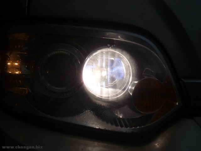

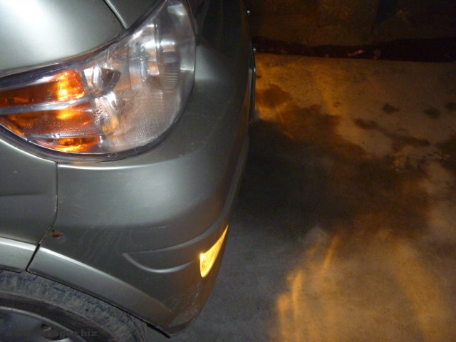

在不需要改动原车线路的情况下,使用超白光灯光,功率最好跟原车的一样55W,一样的功率,亮度增加不少,我的车灯 P1010893.JPG P1010886.JPG 全部换成了超白光,近光55W,远光100W,雾灯用黄金光55W,会车时连氙气也要变灯。
