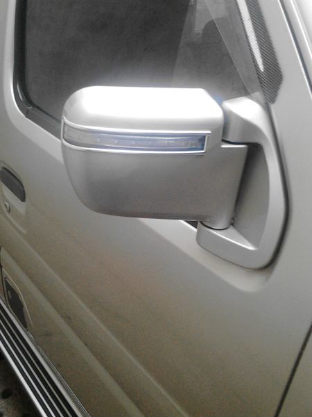

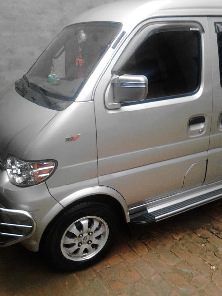

楼主: 新手哦
悲催的改装,镜子破了,还把手搞一个伤口!

别光给人看效果图 人家要看的是过程图  详情 回复 发表于 2014-1-10 21:03

用开水煮软,戴上线手套。用多功能刀上的啤酒瓶起子,从一个角慢慢起,角出来后慢慢起短边。操作的时候下面最好有海绵接一下。避免镜片掉落。希望你能看懂。
这活最好是喝酒的时候干,慢慢的喝一口——慢慢的起——再来一口——再起……

拆镜片很好拆 不用把反光镜总成拆下都能拿下来 一把小号一字螺丝刀搞定 首先把镜片上半部分使劲往里按 会看到下半部分镜片和外壳之间有个缝 顺着缝往里看 会看到几个小卡子 把小号螺丝刀伸进镜片和调节保持机构之间的  详情 回复 发表于 2014-1-10 21:02
发表于 2014-1-10 21:02:28 | 显示全部楼层
新手哦 发表于 2014-1-10 20:32
无语了,
拆镜片很好拆 不用把反光镜总成拆下都能拿下来 一把小号一字螺丝刀搞定 首先把镜片上半部分使劲往里按 会看到下半部分镜片和外壳之间有个缝 顺着缝往里看 会看到几个小卡子 把小号螺丝刀伸进镜片和调节保持机构之间的缝隙里轻转螺丝刀 镜片就下来了
镜片下来之后 镜片背面有一个黑色的镜框 那是固定镜片用的 要把它拆下也好弄 用热风枪把镜片整体加热 然后单独加热镜面边框 均匀点 直到黑色的塑料变软了 这时用手掰开黑色保持架的一个角 镜片顺着就下来了
这不算很难 仔细观察一下就能摸索出来
