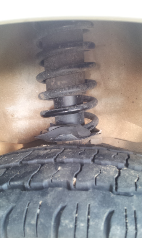

前些时间一直为前轮的异响而烦恼,就是过不平的路或是遇到小坑时,就听到前轮的地方有轻微的铁打铁的声音,找了好多修理厂都找不出问题,今天闲来无事就想会不会是减震器的弹簧相互碰撞响呢,于是找来个旧轮胎剪成小块夹在弹簧的最上端和最下端的缝里,忘了说下了,用千斤顶顶起前轮,这样弹簧就拉开了夹进轮胎皮放下千斤顶后轮胎皮就被弹簧夹住就不会掉了,搞好后找了些石头路试了一下果然不响了,车子没有异响,感觉爽多了{:soso_e113:}{:soso_e113:}
就是这个弹簧的位置
就是这个弹簧的位置

减震器响,长安通病!

我是新车啊,这车减震弹簧有点软,减震器是好的夹层皮后感觉很好,跑不平的路整车一点异响都没有
