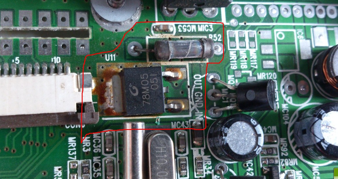

坛子里有不有电子维修的人?DVD插U盘没反应

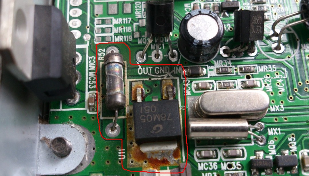

发表于 2013-7-19 17:50:42 | 显示全部楼层
保险丝与7805稳压电路
 楼主| 发表于 2013-7-19 18:13:44 | 显示全部楼层
tvro 发表于 2013-7-19 17:50
保险丝与7805稳压电路
这些东西去哪换?或者哪里买
发表于 2013-7-19 19:18:36 | 显示全部楼层
这个电子市场多得很
发表于 2013-7-19 20:37:18 来自手机 | 显示全部楼层
板凳回答很正确,一个保险,一个7805的5v稳压模块
发表于 2013-7-19 21:10:43 | 显示全部楼层
一个保险电阻 一个12V转5V三端稳压块 普通卖电阻原件的地方都有 电阻就买个1-3欧姆的都行 再买个7805 换上就行了
 楼主| 发表于 2013-7-19 22:03:16 来自手机 | 显示全部楼层
风中劲草 发表于 2013-7-19 21:10
一个保险电阻 一个12V转5V三端稳压块 普通卖电阻原件的地方都有 电阻就买个1-3欧姆的都行 再买个7805 换上就 ...
谢谢楼上几位了,那旁边的那些小东西会不会也被热坏了?
