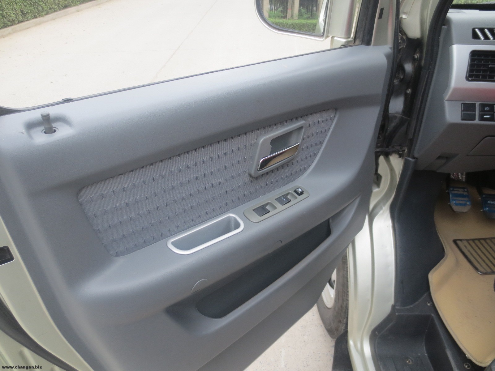

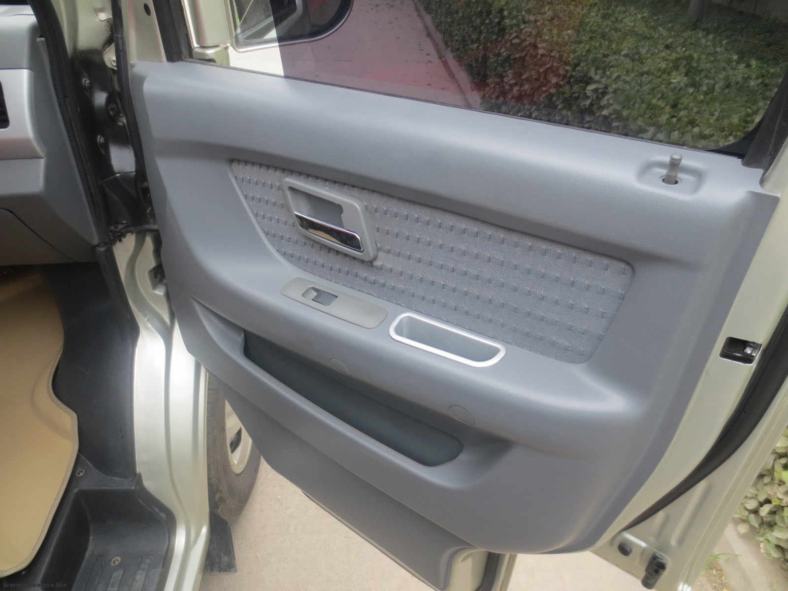

不知道是工人技术不行还是内饰板不配套,中间拉手两个螺丝装不上,都是用卡子固定的而且都还没固定好,用了几天关门的时候把内饰板拉得快掉了,最后没办法用自攻螺丝在边上面打了一下,现在很紧,但是门开着就不是很美观,没办法只能这样。我有次看到老款的豪配4500可能是原厂的原因看上去装得很好。你最好选择有技术实力的给你装!电窗正驾这边上升很快,基本可以和小车相比,但副驾那边上升很慢不知道是装得不行还是电压的原因有点缓慢!

是啊!我和你一样中间螺丝对不上!然后最下面打孔上卡子,我现在用的挺好关门没事!至于你说的右升窗慢,我感觉这款电动车子不启动升降是不给力!你回头打着火看看!

你的看上去比我的美观一些我是用电钻上的那种6MM的自攻螺丝,关上门还是看不见的,没办法装不好只能这样。左窗很快就是右窗速度不行。哥们是什么地方的

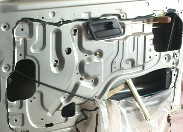

你们俩 门板拉手挂不上的事  是因为原来手动的时候有个拉手 那两个螺丝孔 换上电动的内饰板以后  螺丝孔是不配套。要把原来那个位置螺丝孔里的 塑料卡扣 拆下来  换个位置  我给你们找好图看能照到吗

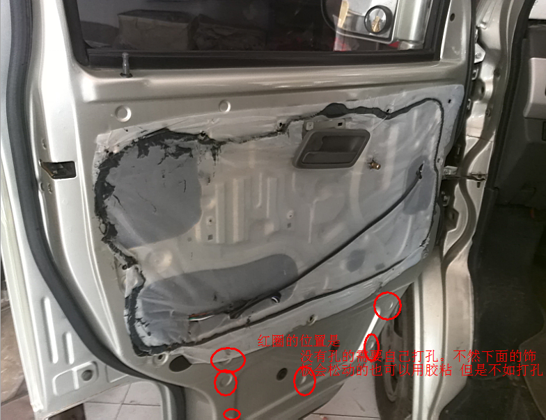

发表于 2013-7-3 20:50:05 | 显示全部楼层
你们看下我发的图片吧  上面有说明 的
有两个塑料卡子  拆下来换下位置就好了
这是需要打孔的位置 但是一定呀注意不能马虎不然会出现 卡扣和孔对不上的情况  我打孔花了还久的
