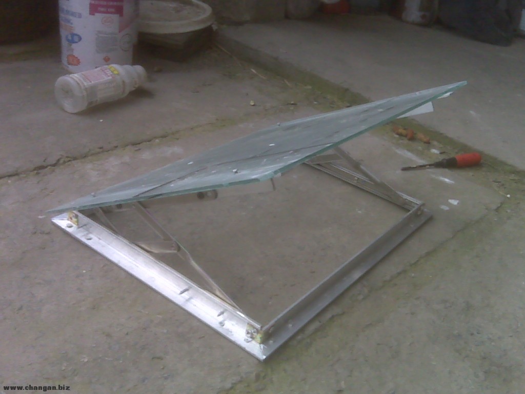

我打算做个天窗 已完工

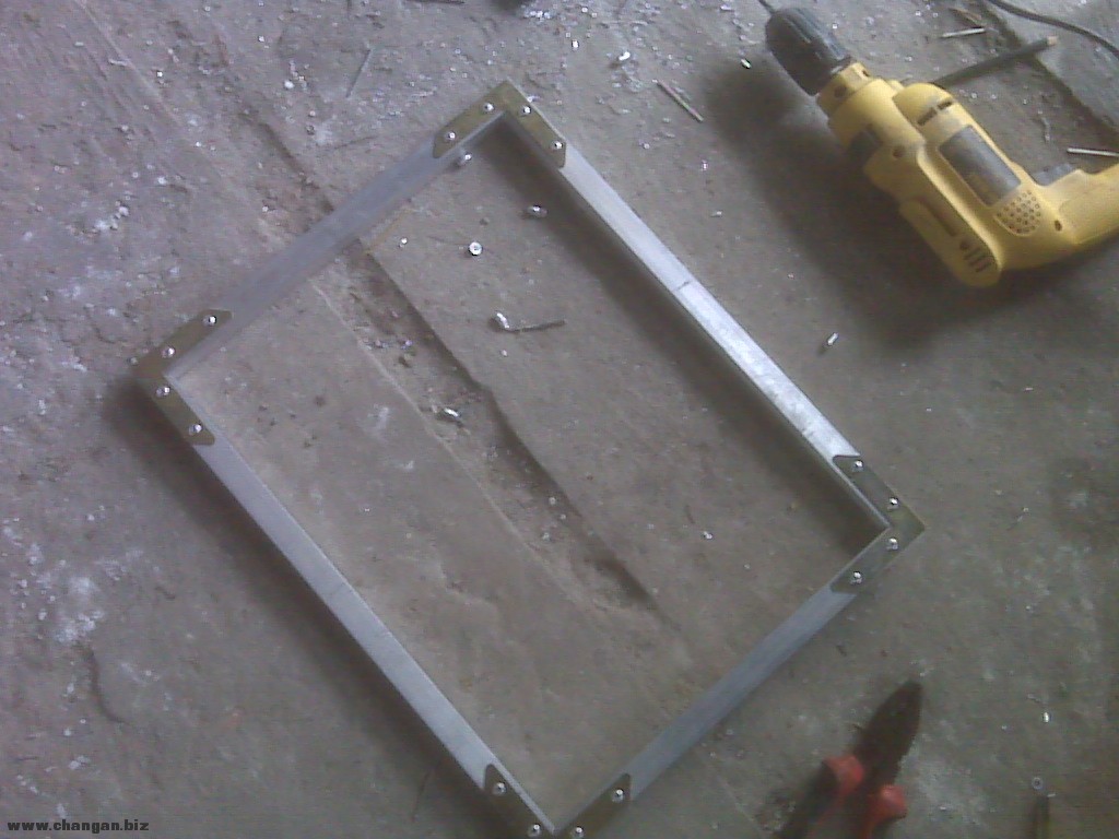

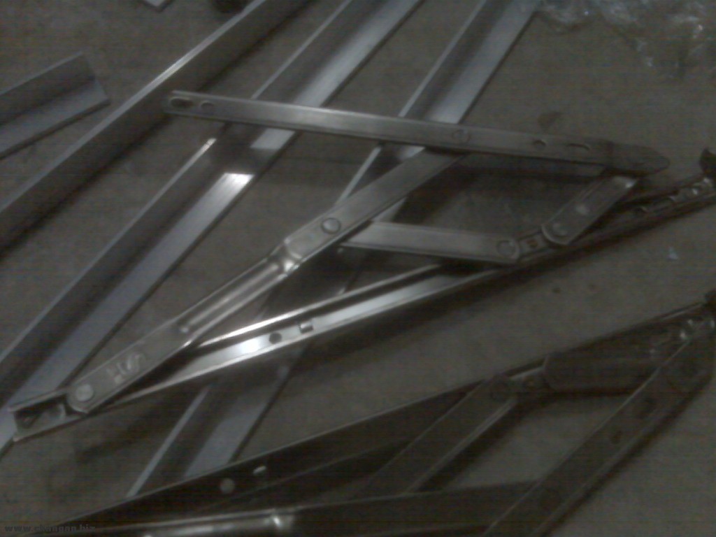

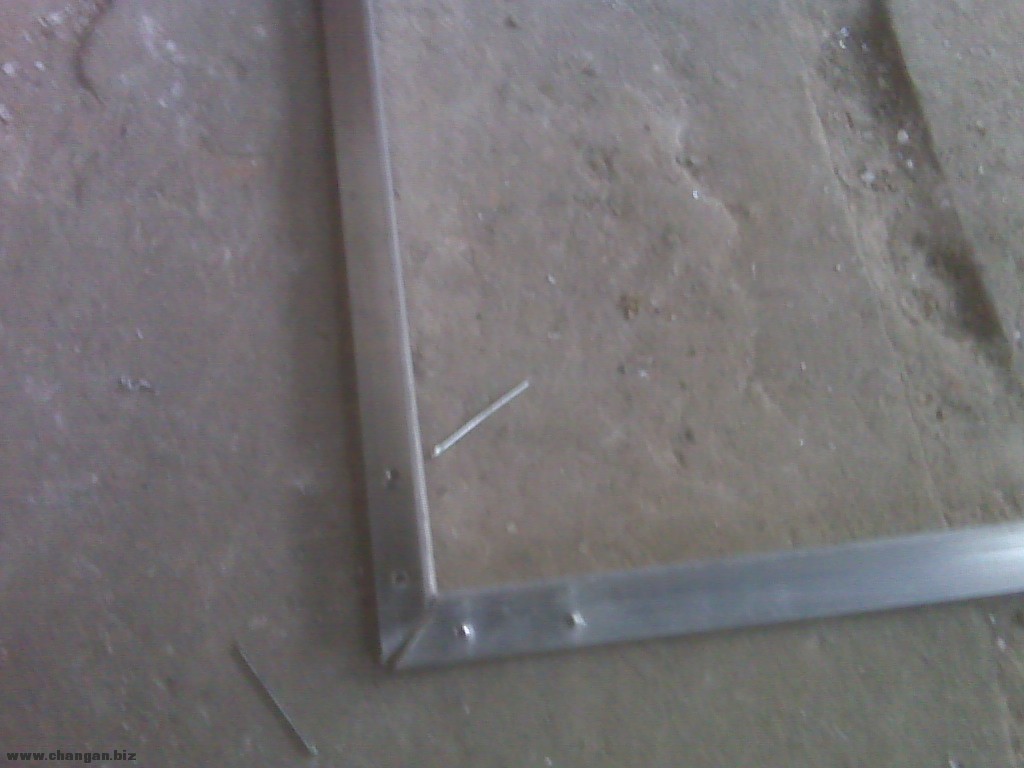

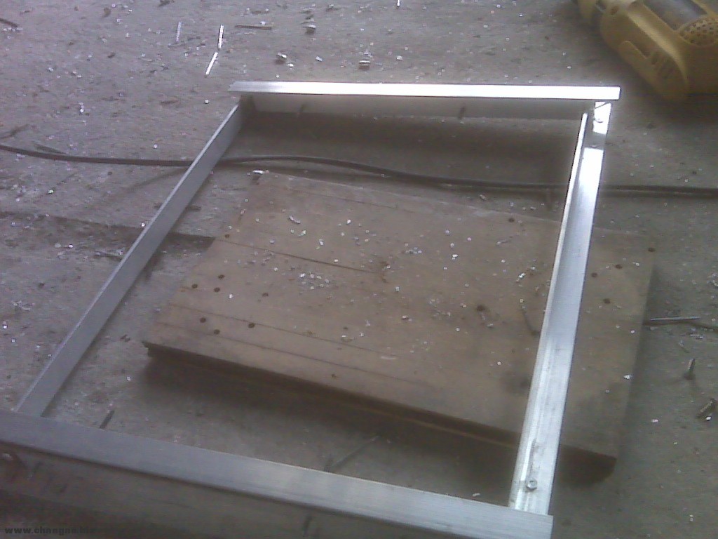

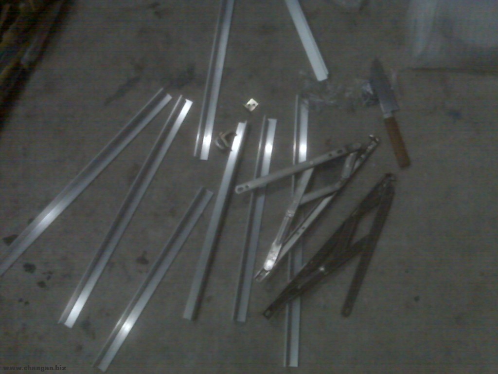

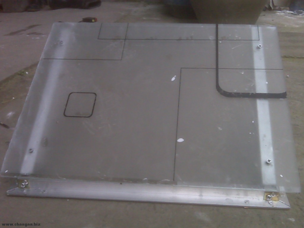

收到的配件。网速有点慢
 楼主| 发表于 2013-4-21 16:39:31 | 显示全部楼层

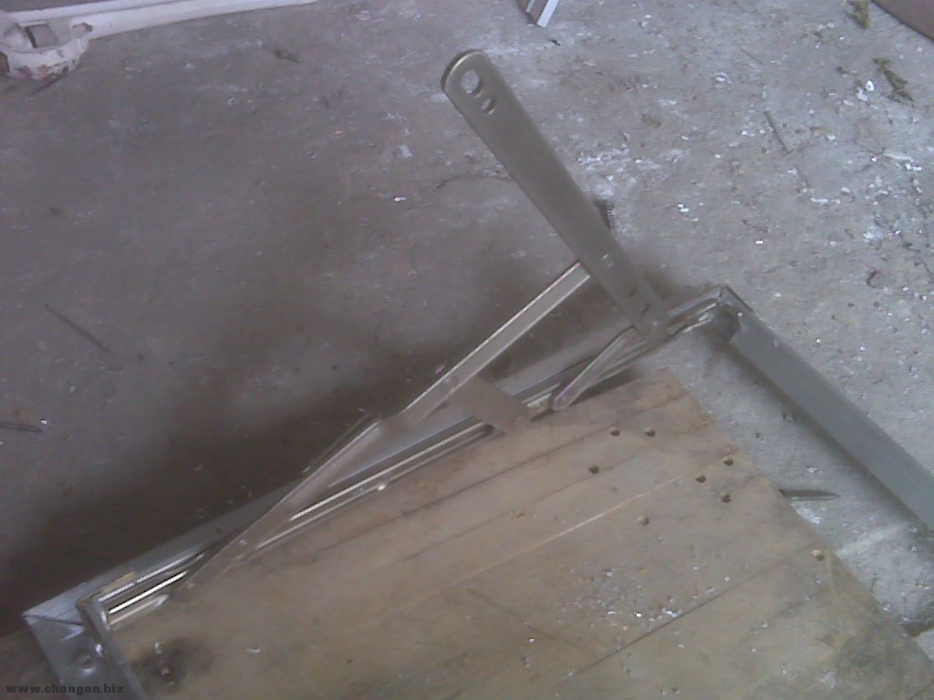

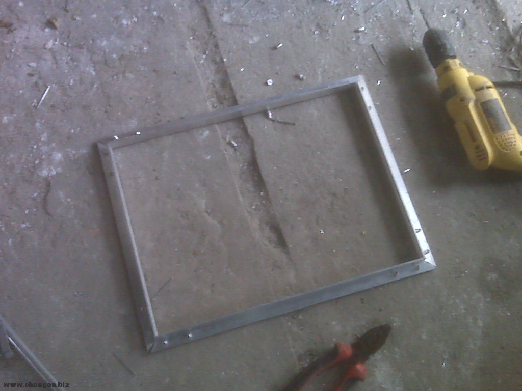

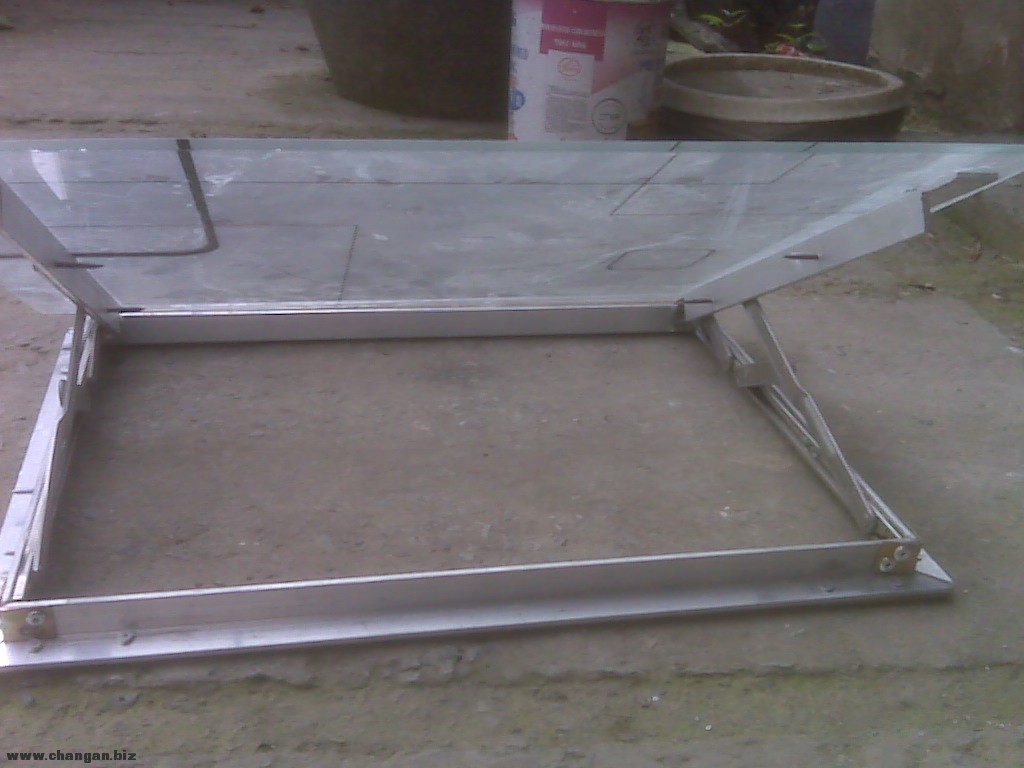

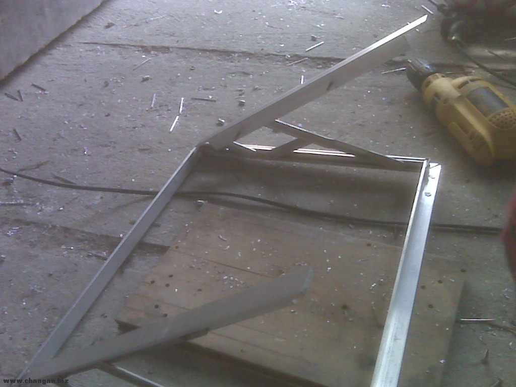

这个还算半成品,下次等有时间,把车顶挖个孔,然后拿掉玻璃,从下向上装,用螺丝加玻璃胶固定后,再装玻璃加密封条
正面
正面
后面
后面
 楼主| 发表于 2013-4-21 16:43:57 | 显示全部楼层
咱不是干这行的,斜角啊这类的做的不好,做工也粗糙
