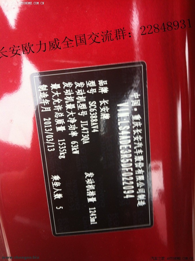

大家分析分析欧力威车身的铭牌??

63是发动机净功率,除去车身的各种摩擦阻力。比如轮胎等,66KW应该是总功率,包括车身算再一起,你百度发动机最大功率和额定功率的区别就明白了,LZ

看来楼主要换车了!{:soso_e128:}莫非是E12发动机有缺陷欧力威上市做了调校?早发现这个问题了,求官方权威解读!

我也不明白这个发动机净功率。怎么总是比标准参数少几个KW。。我看三菱的4A91S也是的。。

63KW应该是马力机,轮上的 功率,73KW一个是马路上的功率

最大净功率, 就是汽车运行时,除去浪费掉的能源和发电机用来发电的那些能量以外,完全使汽车行驶所做功的功率。国内汽车发动机标识功率都是额定功率,也就是最大输出功率,额定功率是指发动机在全负荷状态下,仅带维持运转所必需的附件时所输出的功率,此时被测试发动机一般不带空气滤清器(空调)、冷却风扇等附件。

最新《GB 7258-2004机动车运行安全技术条件》在2012年9月1日正式发布,其中第4.1.2条要求,需将铭牌上的额定功率变更为发动机最大净功率,最大设计总质量变更为最大允许总质量,且规定对9月1后生产的车辆实施。

一个是最大净功率,一个是最大功率
