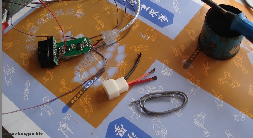

兄弟    你用这条线是“品”字3插的???    我看了5051b是多插的线    要怎么改呢???在哪里买的给个链接啊~~~~
发表于 2013-3-30 08:27:46 | 显示全部楼层

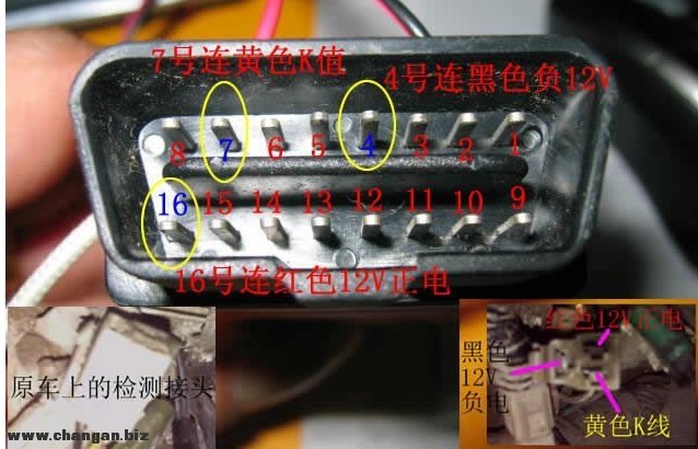

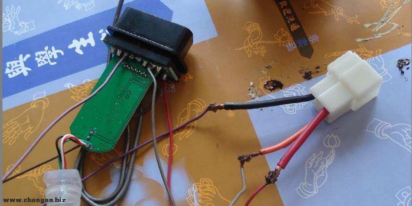

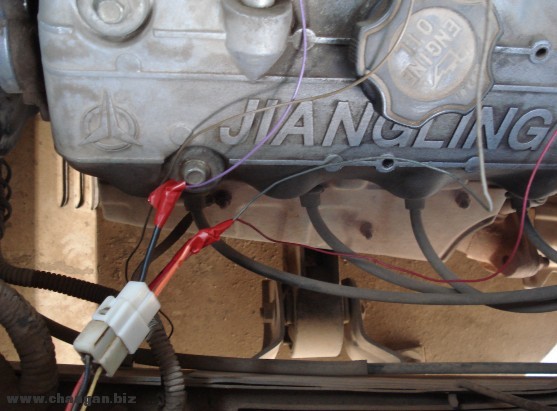

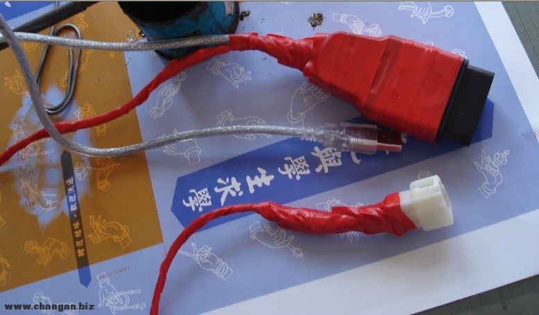

14.jpg 你在淘宝输入5051B就有很多我以前买的那家现在好像没卖了  买回来是有一头是要改成品字口的,那种头你可以去修电动车的地方找个
(1)数据线插座上的是4号线与车上白色插座头上的黑色线对接,(是车上的12V负极线)。也可以把这条线直接接到电瓶的负极上。
(2)数据线插座上的是16号线与车上白色插座头上的红色线对接,(是车上的12V正极线)。也可以把这条线直接接到电瓶的正极上。"
(3)数据线插座上的7号线与车上白色插座头上的黄色线对接。(他是数据传输线,也就是K值线)。
数据线与车上的插座对接好后 数据线的的LED指示灯就会亮起。 注意 4号和16号不要搞错了。要不可能会烧坏数据线里的电子元件。
