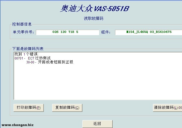

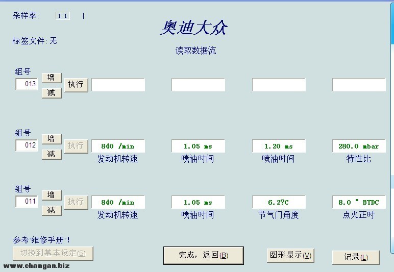

楼主你说的电脑解码跟我用的这种大众5051B线是不是一样的
我用这个就是能检测到一数据
