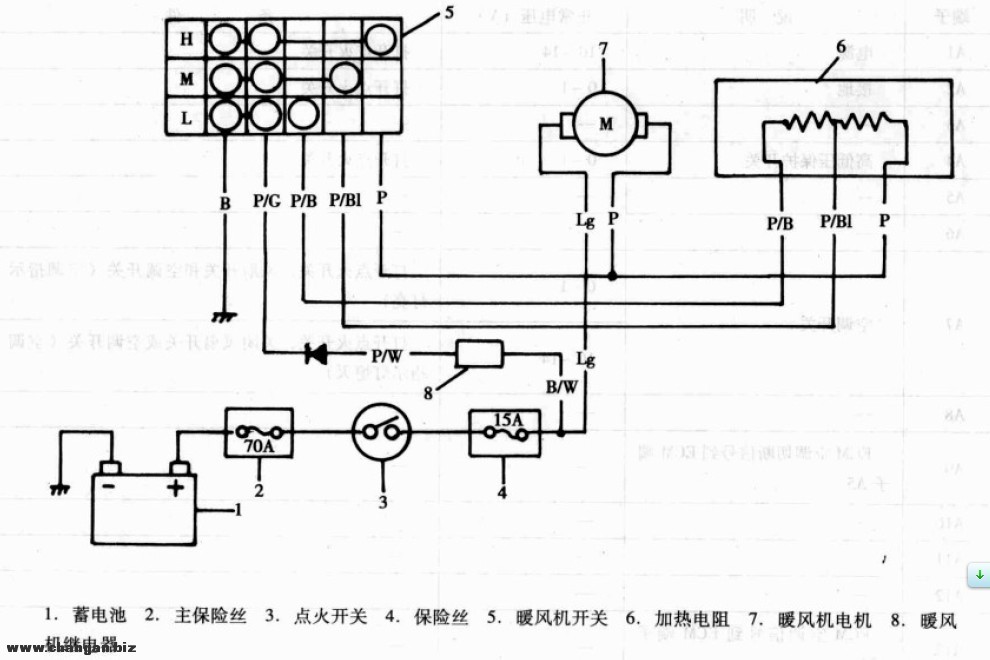

发表于 2013-3-15 01:15:51 | 显示全部楼层
安锐 发表于 2013-3-14 15:57
谢各兄弟,求暖风机线路图
给你份暖风机电路图,希望对你有帮助。
