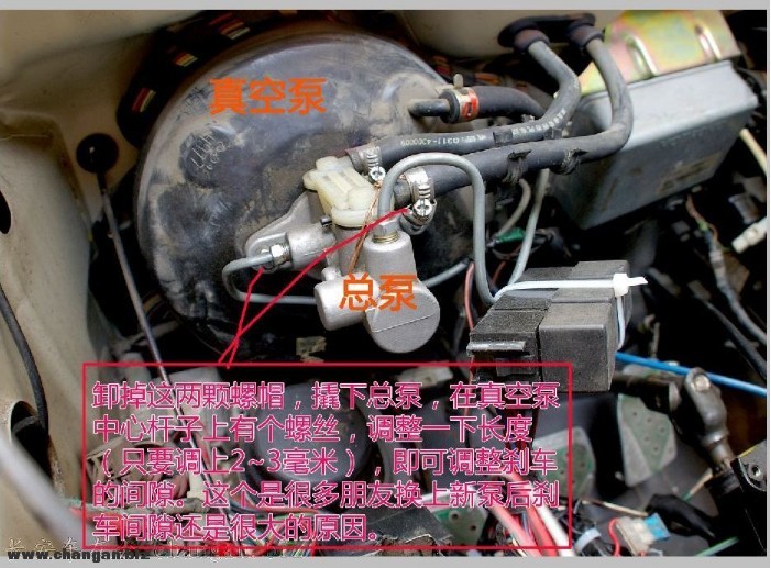

有没有高手帮帮忙     刹车踏板行程长   且软   怎么解决

我的也是一样!!拉满 人就杀不住了  ,,还追尾了
发表于 2013-2-25 22:54:16 | 显示全部楼层
我这几天在这个论坛上看到的一个贴子有说可以把刹车行程调短!但是我还没时间去试,先把图片转过来让你看看。

刹车油 换过吗?  刹车油 2年就变质了
发表于 2013-2-25 23:53:50 | 显示全部楼层
小子你这样刷屏总要遭嘛..
我也是换了真空泵总成.后刹片.蛊都换了.还是不行..
看看是不是要换前刹车盘喔!
