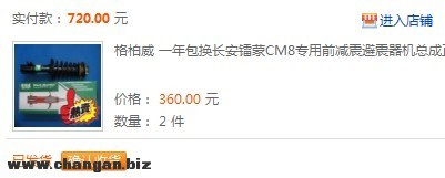

换了两次顶胶了,几个月又不行了,现在前轮压到一个小石头都会咚的响一声。虽然不影响使用,但是烦躁。
期待你的换装结果  详情 回复 发表于 2013-1-28 22:36
