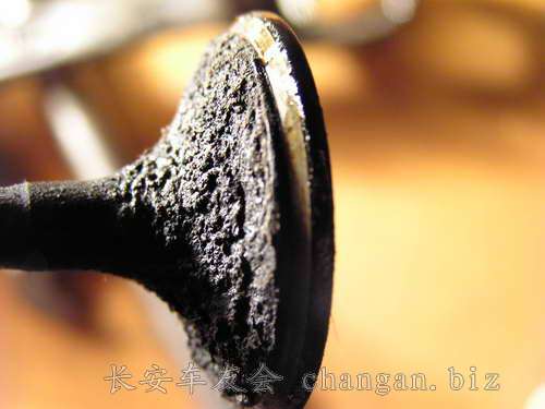

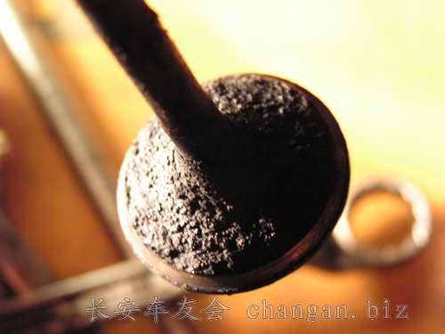

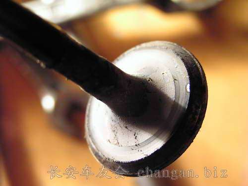

1.2缸有点惨哦.你的车是高温过后开始烧机油的吧?

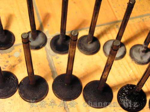

气门导管处下去好多油哦.气门油封罢工好久了;P
