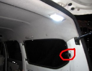

加装尾门阅读灯和开关,交作业了

爆改小超 发表于 2012-12-6 21:05
这个弄法很好!实用呀,怎么接得线?
从中间的阅读灯拉根12V和门开关就行了,如果不想和中门同时点亮就不需要门开关线,还简单些。

众星电器 发表于 2012-12-7 09:14
网上买的灯座,LED是自己DIY的。
给个灯座的连接行吗?

我的是6363,留有安排位
可我装上去之后,可能是后门太重,冲击大,一下就坏了(也是秦川的开关),后来拆了没装了,想请教下楼主如何解决的?
如果有橡胶皮缓冲块是可以调的。  详情 回复 发表于 2012-12-7 16:42

周身痛 发表于 2012-12-7 11:51
我的是6363,留有安排位
可我装上去之后,可能是后门太重,冲击大,一下就坏了(也是秦川的开关),后来拆 ...
如果有橡胶皮缓冲块是可以调的。
