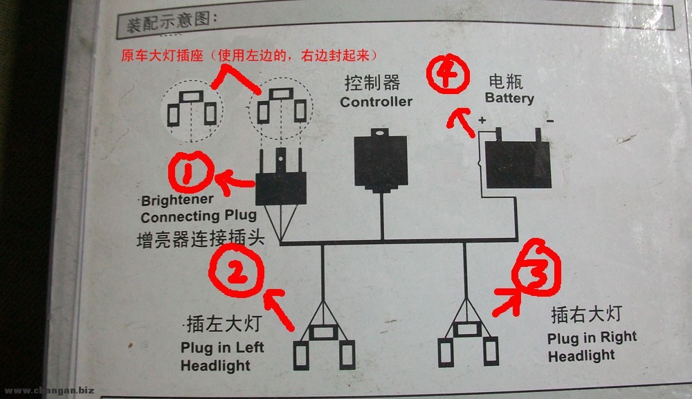

怎么安装呀?我在网上看到一个老驾驶牌增光器却找不到接口,
加装之后灯泡是不是容易烧掉呀?
什么牌子都没什么关系!!!只要是继电器 就好了!!!不会啊!!灯泡 不会烧,,反而灯光 亮度有点提高!效果 好好!!
发表于 2012-10-16 21:29:29 | 显示全部楼层
昨天去汽配城看了下增光器,发现便宜点的(三四十块钱的)质量不怎么样,标40安的继电器,从透明外壳里看动触头簧片,绝对承受不了40安,贵的又不合算,还是自己做算了。
 楼主| 发表于 2012-10-17 16:07:11 | 显示全部楼层
474615166 发表于 2012-10-16 19:46
什么牌子都没什么关系!!!只要是继电器 就好了!!!不会啊!!灯泡 不会烧,,反而灯光 亮度有点提高! ...
能教教我怎么安装不?
是不是1接大灯的原插座,3和2直接跟灯泡相连呀?
发表于 2012-10-17 19:38:18 | 显示全部楼层
菜菜廖 发表于 2012-10-17 16:07
能教教我怎么安装不?
是啊!!!1是和原车灯插座,4的长期 供电到继电器的30号脚,87脚连大灯远 或者近《大灯的负极,就直接 打铁在车的本身找个地方接上就好了》,85和86 就是控制 继电器的开关动作,在原车灯的插座上来实现的,,你的车是6363么!!远近光的分开的话,理论上的差不多一样的!只是在远近 光 灯上都要接上答铁!!!

发表于 2012-10-18 12:56:23 | 显示全部楼层
能教教我怎么安装不?
对,就是这样

发表于 2012-10-18 19:52:00 | 显示全部楼层
天空飞火 发表于 2012-10-18 12:57
但是自己买的零件要好很多啊
不需要很多零件啊!!买继电器的时候在买 其插座,在买4平方的电线10米,在买两个陶瓷的大灯插座,两个保险盒就好了啊!!
