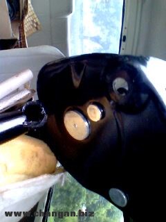

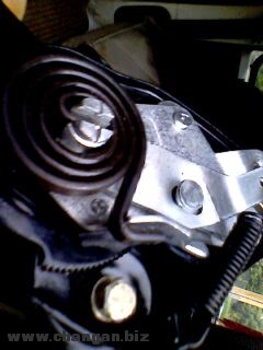

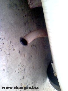

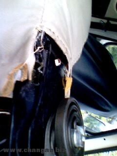

IMG0051B.jpg IMG0028A.jpg IMG0049B.jpg IMG0050B.jpg 这两天的观察结果是怠速明显变稳了,而且尾气感觉没这样刺鼻了。预热时有大量水汽冒出来。另外还有个意外收获,由于管路正常了,油箱内再无蒸汽(汽油蒸汽)压力了,油箱油位低时也不出现无怠速(原来车在只有1格油时就无怠速,有次驾车一直右脚放在油门上才能保证不熄火,辛苦的这样走了两公里路,精神高度紧张,右脚一松去踩刹车就立马熄火。)在改装副驾驶座椅时遇到一些麻烦,幸好自己会电焊现发上照片,先是用锯子将多余部分锯掉,然后电焊。(没有设置连接螺孔)
