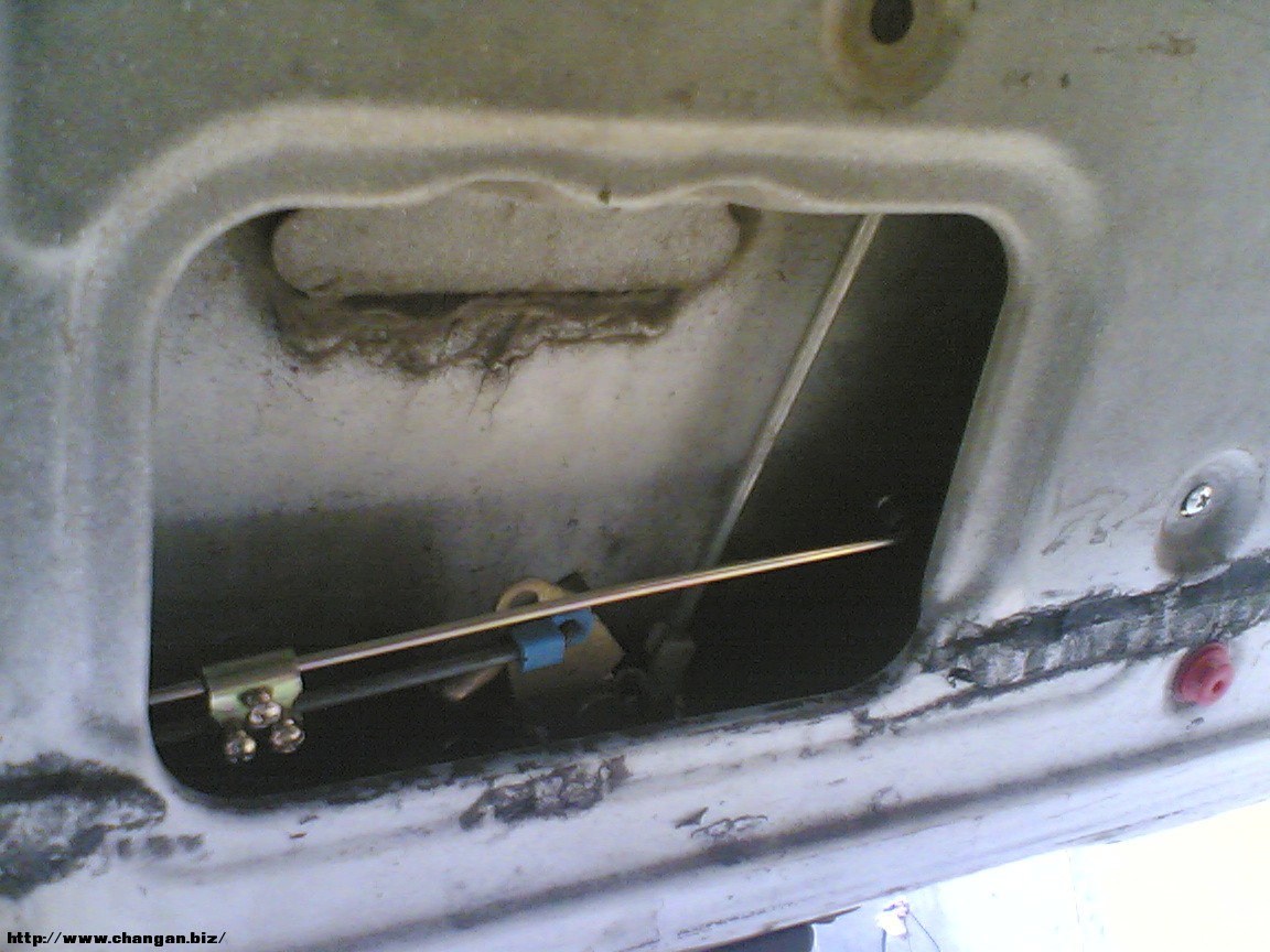

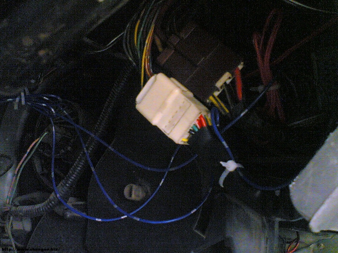

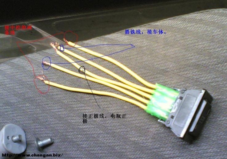

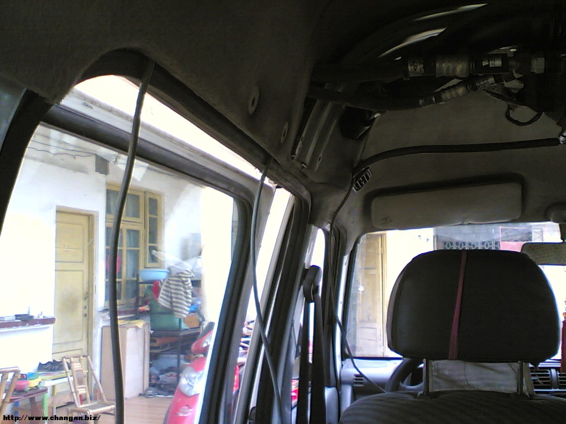

成本30块钱,只用了半个小时就搞定了。。

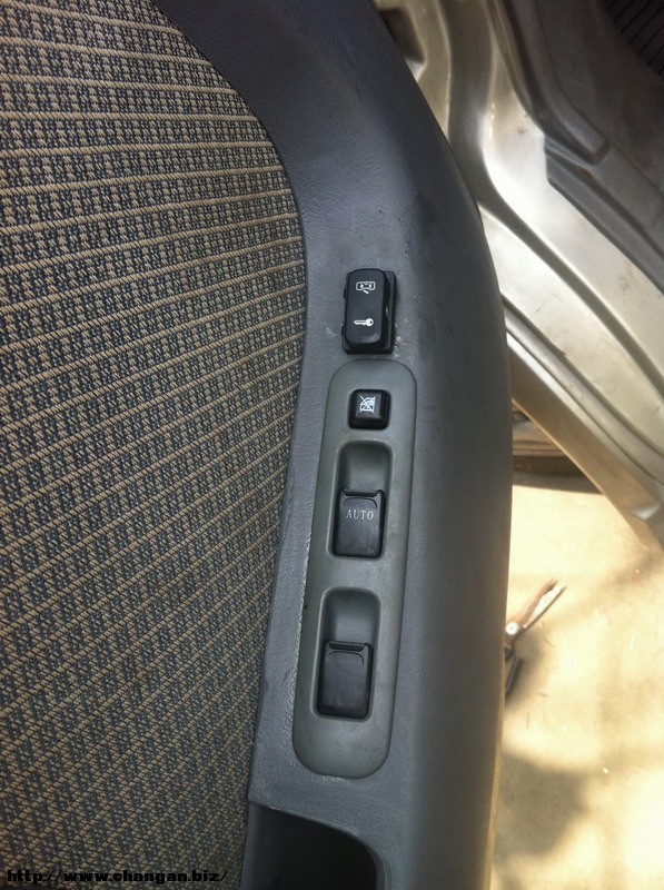

经济不允许的条件下,只能这样了,全车就后门一个中控马达,所以弄手动的。。
按上面就锁,按下面就开。。很方便,不插钥匙都可以控制。。后门马达还是原装位置,洞都不需要打一个。。
两线马达一个 电动窗通用开关一个 网线一节 电线一节

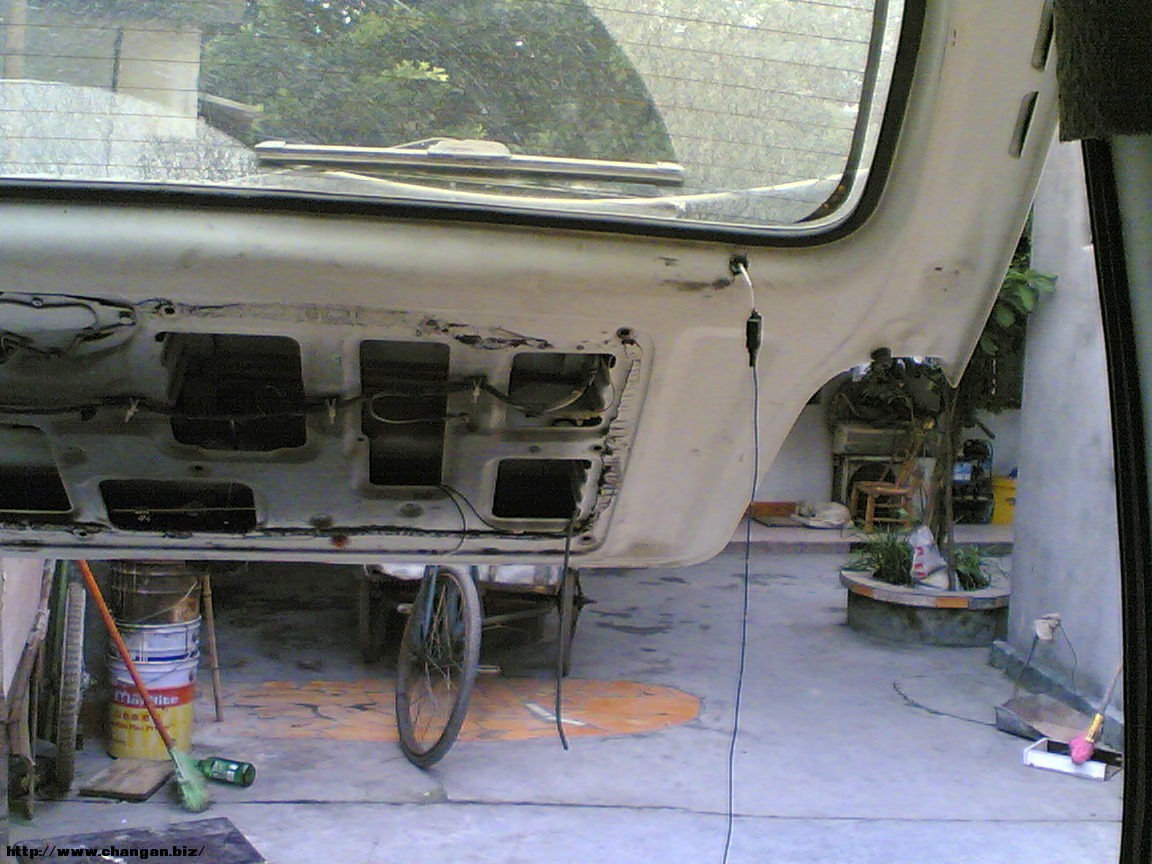

这个搞的真是是太粗糙了,线怎么从那打了个洞呢,
我昨天晚上一个人摸黑,线路从尾门里走出来,通过那个线速走到D柱里,隐藏的很好,
线路已经走好了,还没来的及装马达,我是打算直接接到我的中控上就OK了,因为我加了中控开关的!
