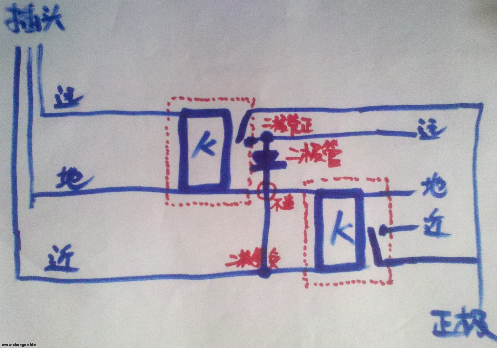

发表于 2012-11-3 11:40:11 | 显示全部楼层
我画出来了   你可以参考一下  我就用的这个
发表于 2012-11-3 11:41:47 | 显示全部楼层
二极管的正极接继电器1远光输出,二极管负极接继电器2的近光输入
发表于 2012-11-7 20:32:36 | 显示全部楼层
成都之星 发表于 2012-4-9 00:52
下图中,组合开关插头上,红圈对应的两根线对接,就可以达到你想要的效果了!
我自己的也接了,效果不错。 ...
这样烧开关
你懂啥啊,  详情 回复 发表于 2012-11-7 23:44

发表于 2012-11-7 20:39:29 | 显示全部楼层
艺犹未尽 发表于 2012-4-9 22:14
其实这个方法并不好,如果你的组合关坏了,换了还得重搞。最好的是不要动车的线路,也简单的接法。我的就是 ...
是啊  一样  可是哦的是直接从电瓶来的正电,不然的话 组合开关很容易烧的,  再说我没有改原车电路,只是在原来接大灯的插头当作控制线 控制远光和近光的两个继电器 让大灯直接使用电瓶过来的正电
