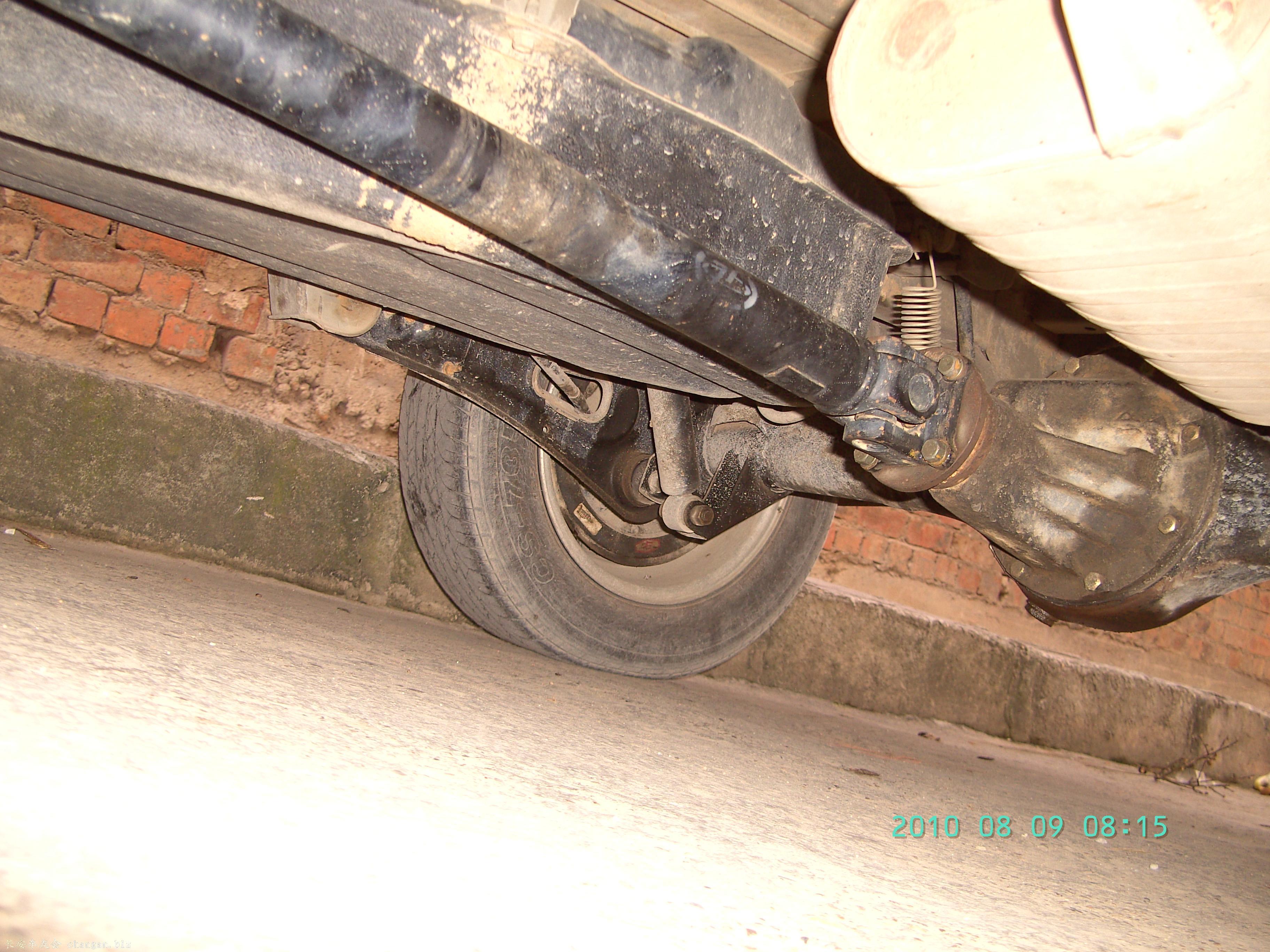

6360H改了后悬挂
发表于 2010-8-8 18:31:06 | 显示全部楼层
 楼主| 发表于 2010-8-11 08:20:26 | 显示全部楼层
后拖臂
发表于 2010-8-11 09:58:44 | 显示全部楼层
我想改就是不知道后面是怎样的,现在是钢板
 楼主| 发表于 2010-8-11 14:09:01 | 显示全部楼层
我的原来也是钢板的,太硬了,改了后悬挂很舒服的,前面有图片的,你仔细看看吧

发表于 2011-7-22 00:58:15 | 显示全部楼层
我也这样想过,后来放弃了,改起来大工程啊,年检还麻烦,再说我2年的车车也就值2万来块钱,再花几千搞这个不如再加点钱来个新的6371划算,而且要1.3的
