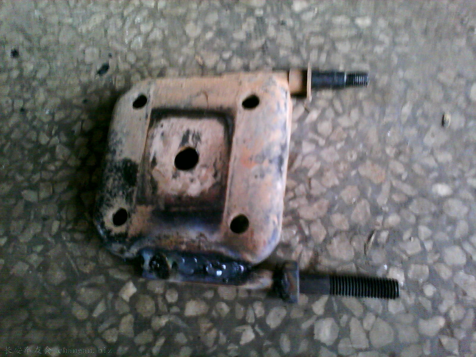

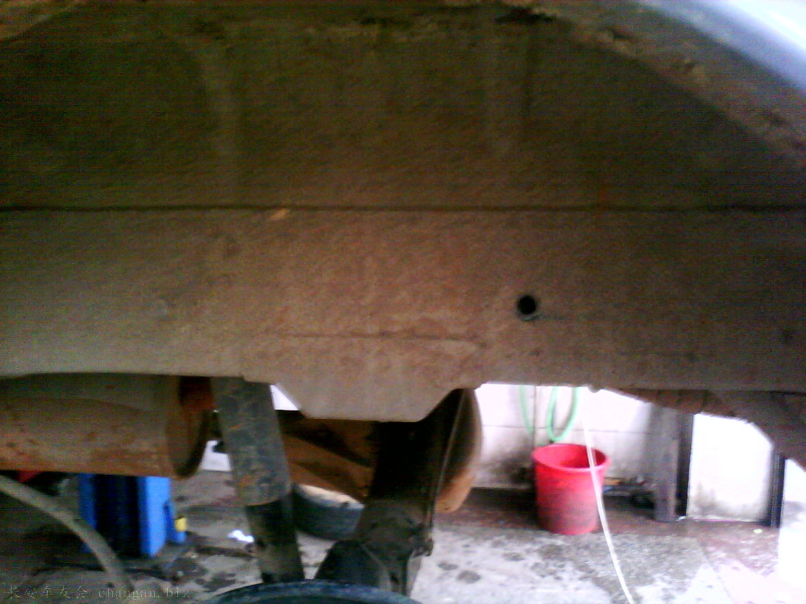

在大梁上钻孔
在大梁上钻孔

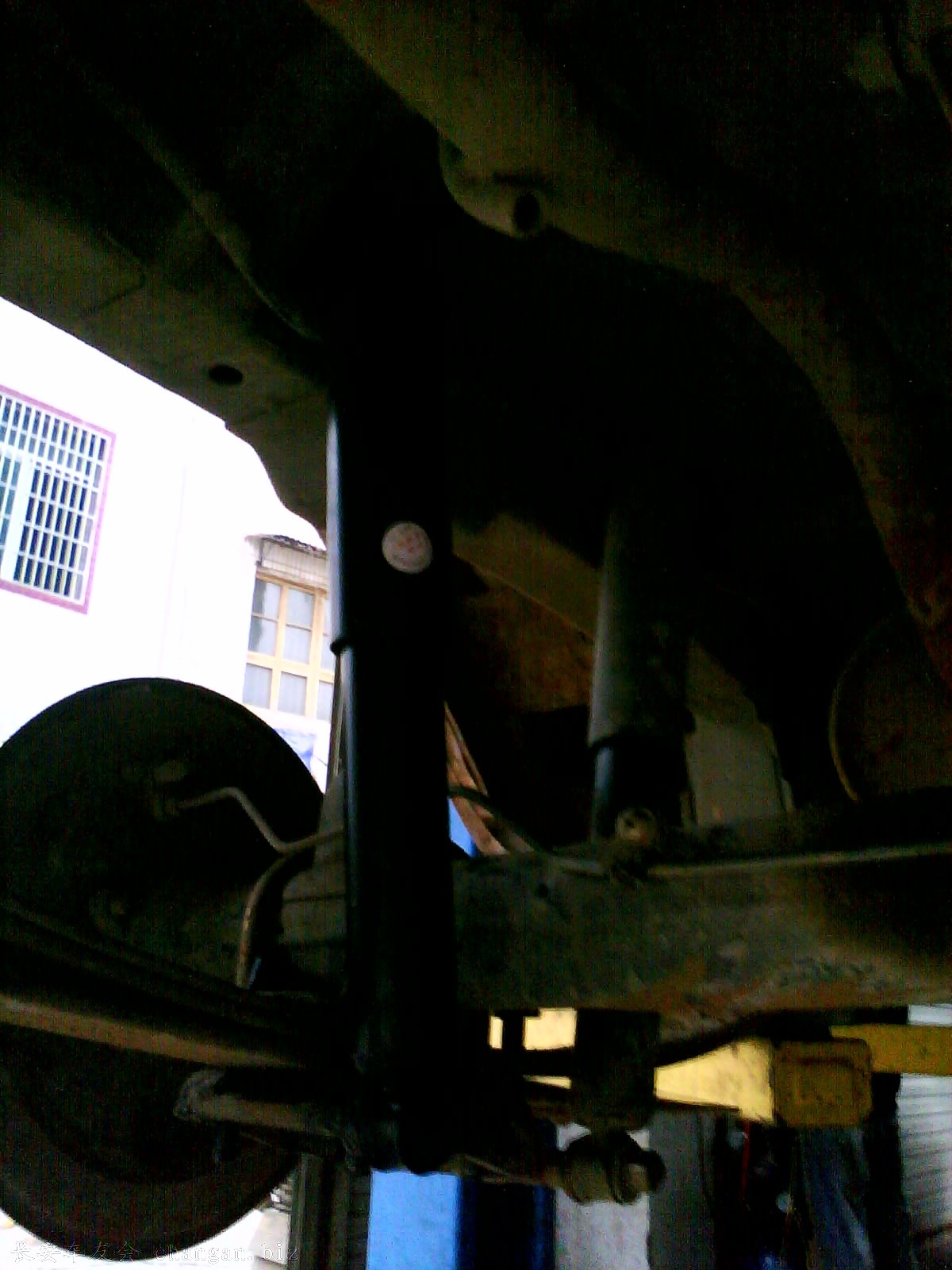

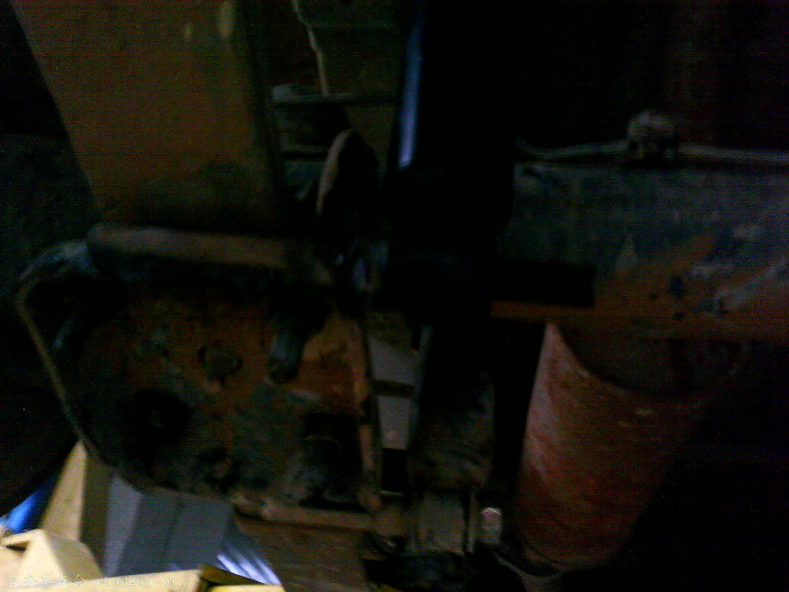

             本打算照万里所说的去改 但拿减震芯一比就否定了 因为离地间隙太小 后又想出一新想法  即再加装一同类型的后减震 我把这一想法和搞维修 IMG0710A.jpg 朋友一说后 他说想法不错 心动不如行动 即刻开工
装上试一下刚好
装上试一下刚好

 楼主| 发表于 2010-5-1 20:52:50 | 显示全部楼层
明天再照新的  刚搞好就发上来了 效果还行 天黑了也没多试

不是吧,如果两条都是长安原装减震的话保证硬得要命,杂牌厂的不敢说,长安本来就是高阻尼减震,要改舒适就要降低阻尼,你现在好像是背道而驰
发表于 2010-5-1 21:04:14 | 显示全部楼层
降低阻尼,钢板更加颠!!!!!!!!我觉得这样应该不颠了!!!!!!这个减震器是按进去省力,拉出来费力。安2个还保险,断了一个拉头也不怕!!!:lol
 楼主| 发表于 2010-5-1 21:18:27 | 显示全部楼层
开了一圈 效果还是不错的
发表于 2010-5-1 22:05:25 | 显示全部楼层
我觉得想办法加大改装减震的行程可能会更好。
