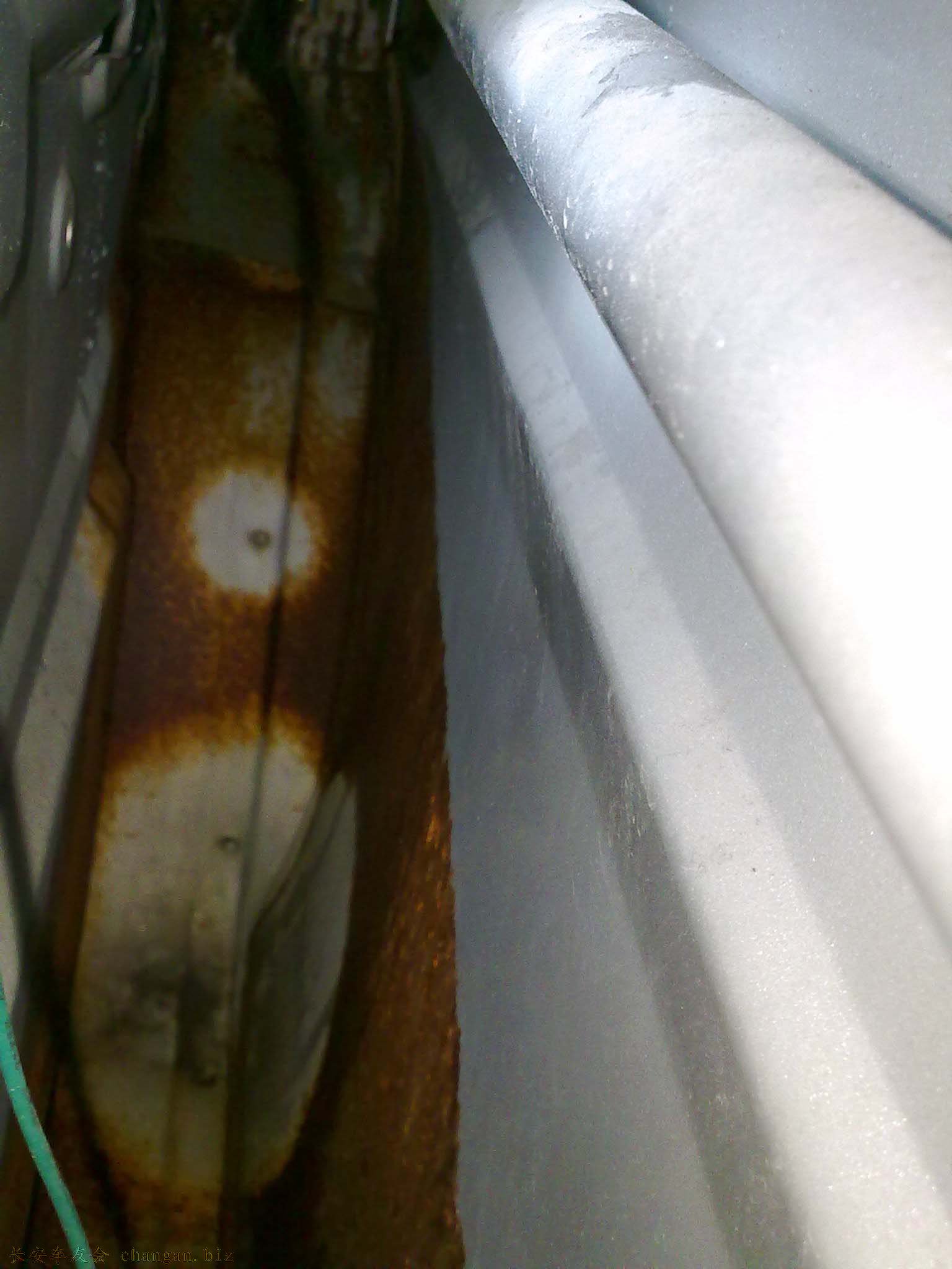

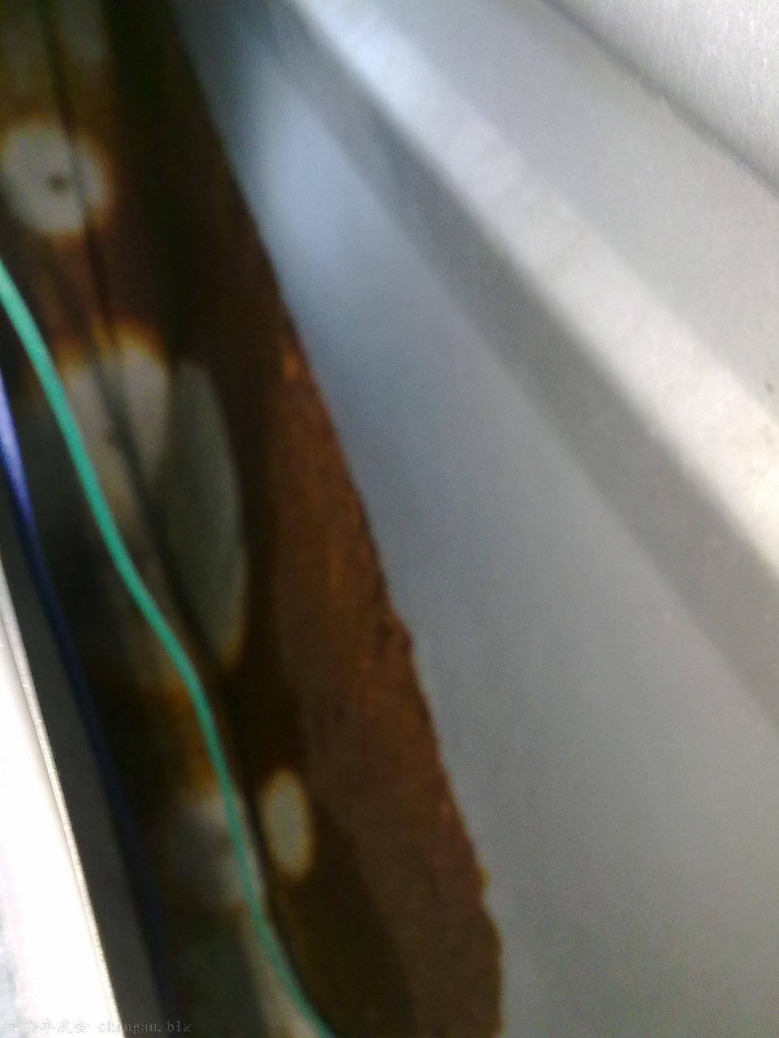

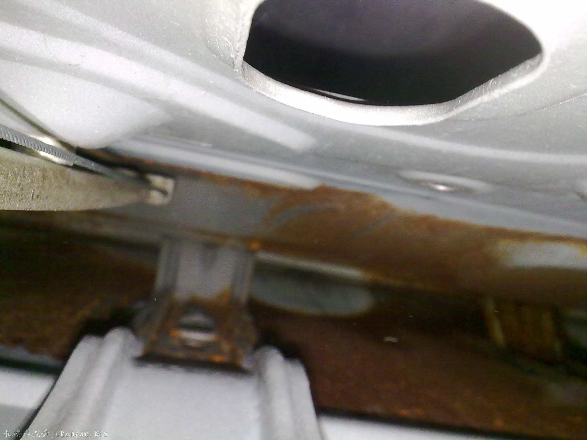

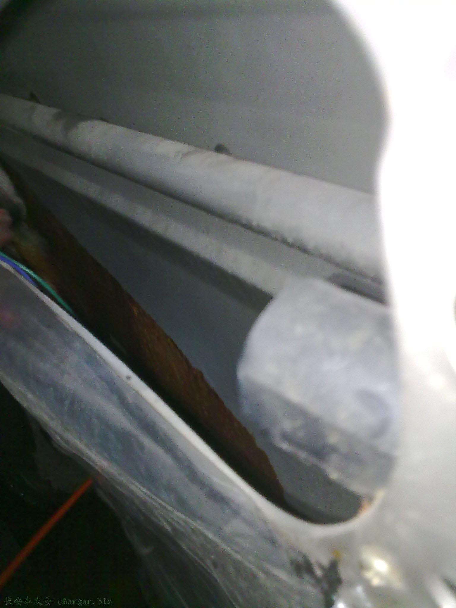

2009-4-17购入的南京产SC6363 购入点:杭州萧山宏通长安汽车
今天因为门打不开,晚上让小店师傅给弄下,结果无意间发现的。。。。
晕啊。居然里面锈成这样子。。。外面看起来冠冕堂皇,拷。。。偷工减料。
师傅说,现在的车都这样。五林也是这样。。。车钱便宜了。。。很多东西都偷掉了,还说是以前的车,里面的油漆都是流下来的。哪里会生锈。
最终,只能拿喷漆补救下,,,谁会新车买的时候打开这个看看里面有没有漆喷满。
前门中门都是这样的。。。都处理了。
上图。。。

有问题并且自己懂的。。。拆开来看看。你们的也是这样吗?
这个地方还真不容易让人发现。。。:Q :Q :Q

我的拆开是看了看,到是不是这个样子的,哎,,,好好 的补一下漆吧,,,,偶尔有一两辆这种车 ,也许是厂家漏掉了哦,

我才八个月啊。。。补充点。洗车都是洗车店洗的。这个水枪压力这么大,水是直接打到门里面的。
压条跟玻璃密封又不好。。。唉。。。

都这样的,多或少都有。,水都往里面流的。 我的已经补救过了,喷点底盘漆 进去吧

草, 要是发现不了的话用不两年就烂透了:bad:
