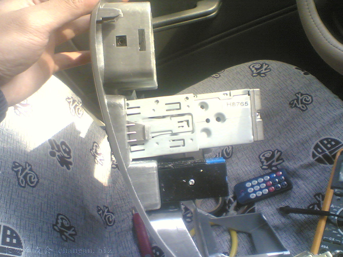

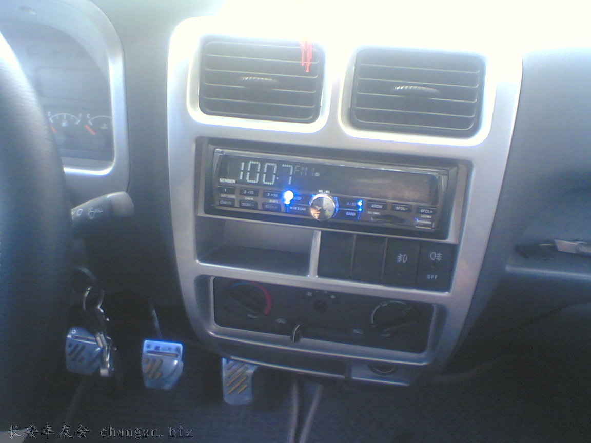

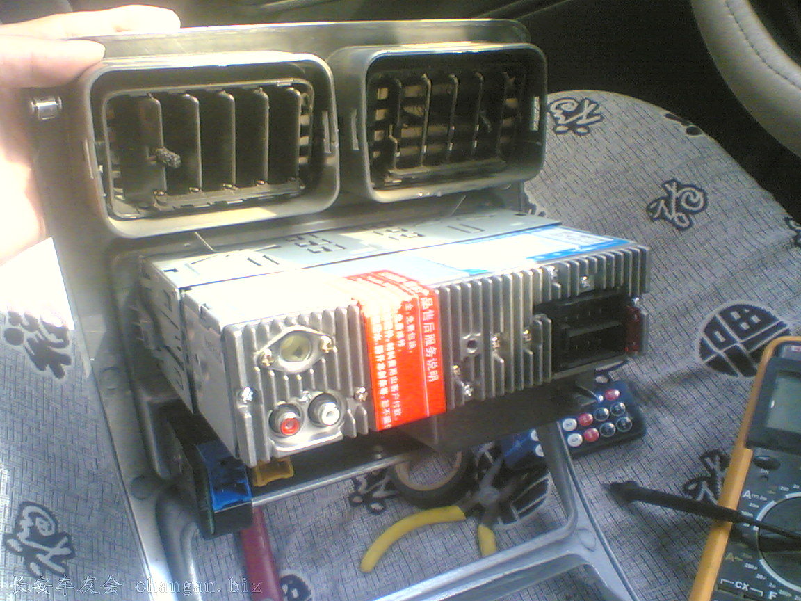

这个颇费周折,需要把车的装饰面板(就是银色的那个框),用铁挫给扩大一圈,否则3096插不进去,见附图吧*……
正面
正面
侧面
侧面
后面
后面
完工
完工
