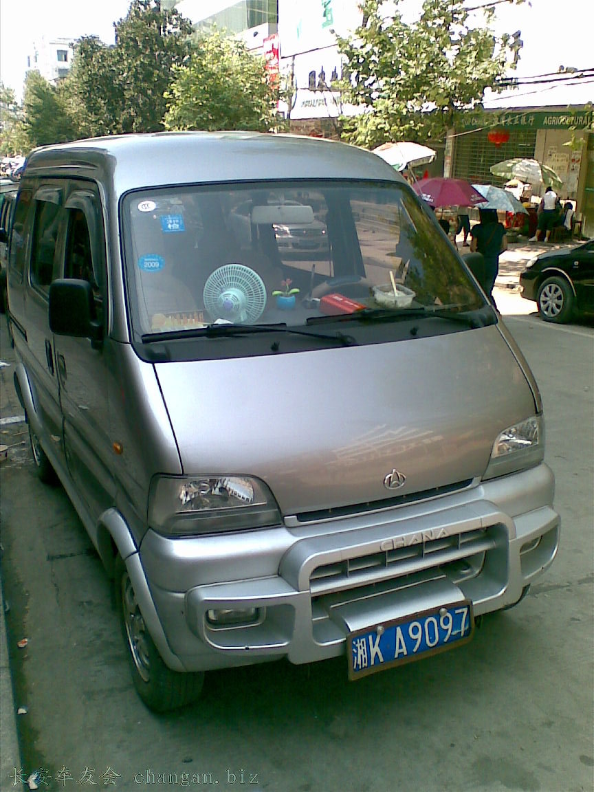

06年11月的车。5W公里。6371A 1.0排量
平时不启动,开着低音炮也能听几个小时歌。上个月突然不行了。听不到半小时电瓶就没电了。
借了电瓶来启动。后来居然发动车子的情况下怠速下居然也熄火没电。。。郁闷
换了个新电瓶。。现在问题还是这样子。。怠速的时候开了空调的情况下。很容易就电瓶没电熄火。当然也不是绝对一定就熄火。
