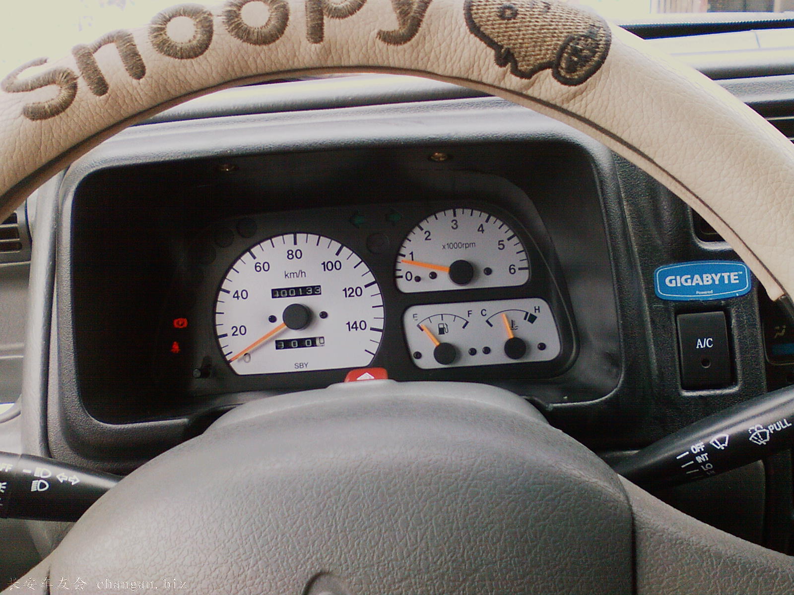

为了再试试里程表 开车出去溜了 20KM  重要发现:当车原地不动(里程表不走字)转速表在800-900 当车在走的时候(里程表走字)空档怠速 在1200左右 也就是说车速传感器是干活的!规劝各位车友 别把 车速传感器线 剪掉了 虽然怠速低 能省点油 但是万一机器熄火是件很麻烦的事 刹车会很硬 60KM以上车速 是相当危险的!

长虫,你顶我一下,我顶你一下~~~喜欢你做的东西~~加上的转速表毕竟没有装在里面的好看~~
我的6363 没转速表~~~
郁闷~~~:QQ5:
 楼主| 发表于 2009-6-18 12:37:12 | 显示全部楼层
回24楼
主要是我不爱把车弄的 这一个窟窿 哪一个洞的  和仪表在一起 看起来舒服 谢谢你哈
