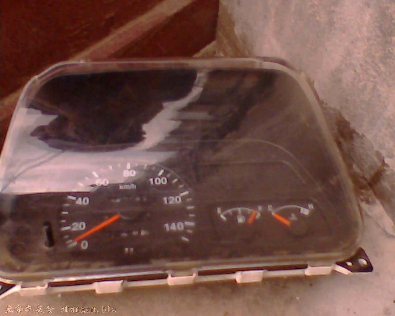

楼主: 长虫
第一次淘宝上买东西/仪表/详细过程/有心脏病突发疾病莫入
发表于 2009-7-7 18:33:55 | 显示全部楼层
 楼主| 发表于 2009-7-7 19:12:25 | 显示全部楼层
我的2000转各档位车速报告:2档20KM多一点点  3档30KM多一点 4档刚到45KM  完蛋 5档又忘了看

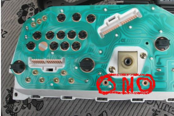

原帖由 sc6371a 于 2009-7-7 12:48 发表
请教长虫兄, 我的车速传感器好像没工作,行车挂空挡怠速就下来到800多 ,仪表后面那个是接车速传感器的接线柱
我的空档滑行在1000转左右 我给你上个图 红圈里边的两个螺丝头就是车速传感器有关的

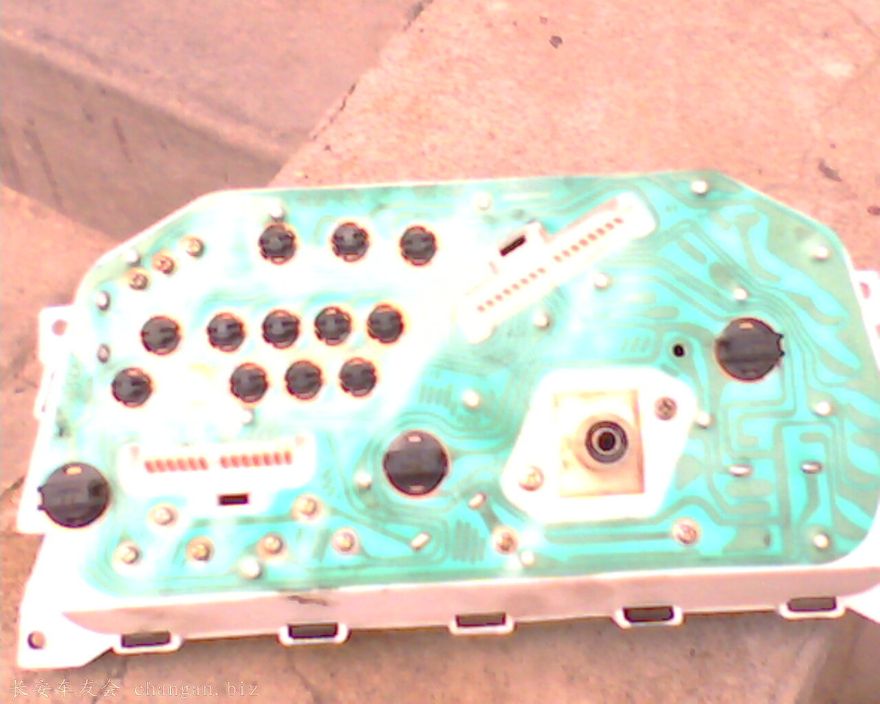

 楼主| 发表于 2009-7-7 19:20:55 | 显示全部楼层
这是新表的头

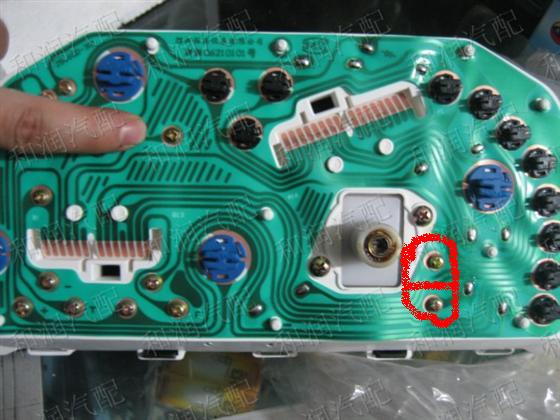

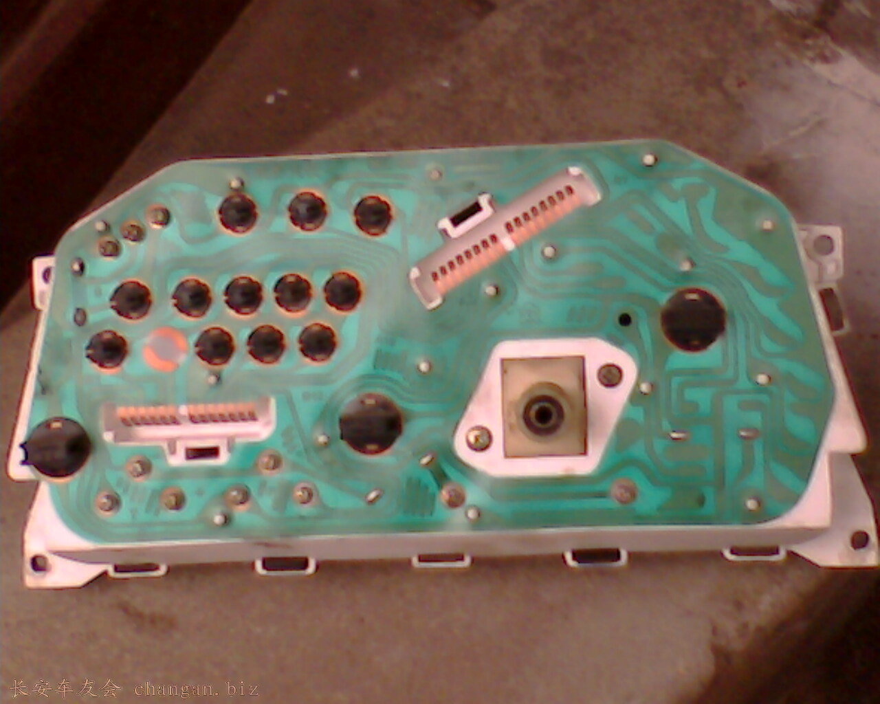

 楼主| 发表于 2009-7-7 19:23:19 | 显示全部楼层
旧表的 车速传感器 有关接头  红圈里边的

发表于 2009-7-7 22:15:09 | 显示全部楼层
我拆下来的表   车速传感器上也没接线啊 问长虫兄  你的车速传感器的地方 接线了吗
 楼主| 发表于 2009-7-7 22:21:24 | 显示全部楼层
不用单独接 那线是在线路板上 走到 排线上的
