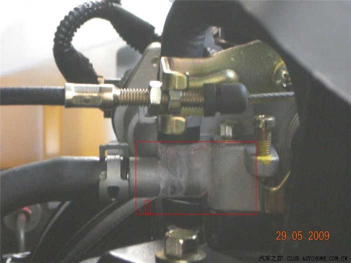

使用过程中发现的爱车的小问题,对整车质量没什么影响,使用过程中要关注,时间长了可能有影响红圈内的水管,大概像手指这么粗,在化油汽部位,粉红色的就是漏出的冷却液

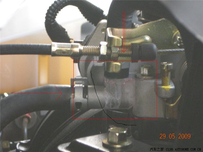

继续看图,就是这个水管卡不紧造成,我还看过其他朋友的车,也有类似情况

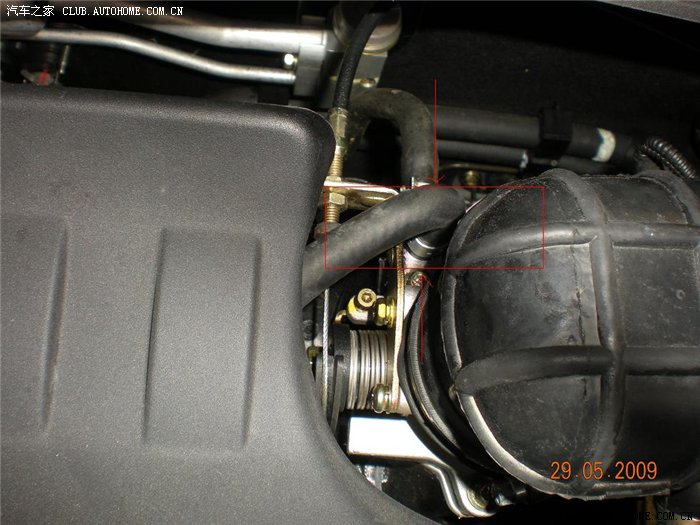

从发动机上面看去的位置,
从侧面看去,流下的粉红色的冷却液,比较明显,
同样的角度,有一些冷却液漏出来,不多,看上去明显 ,4S销售业务员看过,也简单的处理了下,不理想, 我看漏的不多,打算到首保在去处理,我想换个水管卡就好了,换那个用螺丝紧的卡比较牢靠 ,不过,请车有们多关注冷却掖液量,少了要及时添加,否则后患严重了

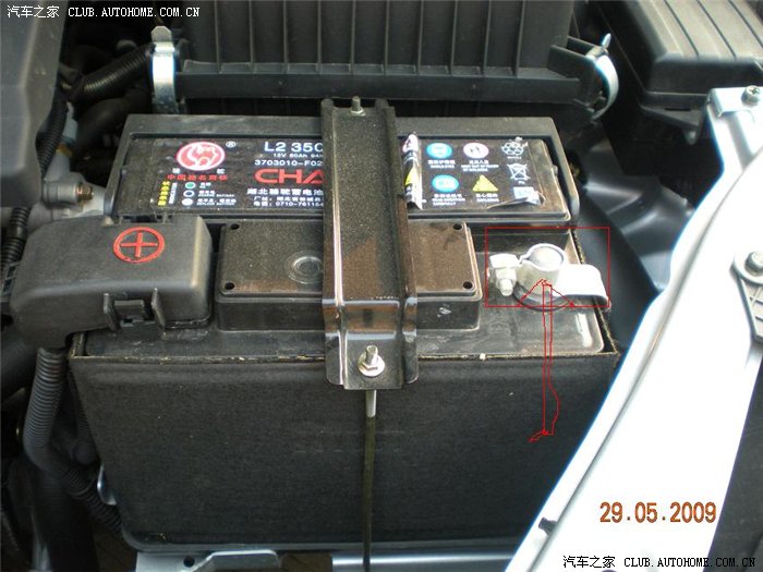

继续报告问题电瓶接线柱松动,我用手摇摇就送了。可以直接拿下了,时间长了,可能会自己脱离,影响车辆供电,让4S店的紧紧就好了,我同时也试了试其他人的车,有同样情况,请车友们关注

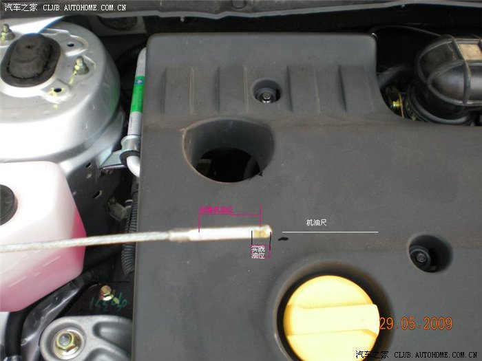

继续报告 ,发动机机油不够,提车回来就检查, 机油尺的上的油面偏低,一直是这么少,自己多次检查,没发现发动机有漏油现象,正常使用也没什么影响,但是如果发动机漏油,这样的低的油位就非常危险了,我们车友在磨合期要多关注机油,发现漏油就必须及时处理并添加机油,因为缺机油造成的损失厂家是不负责任的
