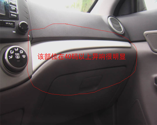

还有就是下面这处的异响,但是我把箱子打开以后又听不见异响了………………太奇怪
希望大家给于帮助!特别是重庆的车友,我是在南坪万友提的车

1、刹车的声音是属于正常的。这个问题原因在于刹车蹄片比较硬,解决方式也很简单,磨合过了换一付非原厂的刹车蹄片即可,例如:金麒麟、豹王等;
2、手套箱关闭后在40公里左右时速有异响,共振一般属于发动机扭力不够,车身振动明显后,造成车内某些部件碰撞发出异常响声,解决办法有两个,其一:提高转速再换挡,一般2000~2500左右换,其二:在异响发出的部位用胶条等东西进行隔离。
