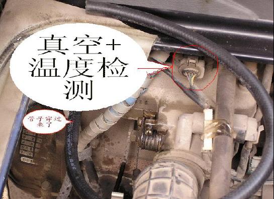

机油透气壶 机油滤壶 油气分离器 二次进气的安装

对发动机的早期积炭有作用,车子太老了积炭已经生成了,没多大用
发表于 2009-4-2 21:45:25 | 显示全部楼层
二次进气没用
机油透气壶有用,二次进气没用,机器没有风量计(进气流量计)而是采用真空度检测,所以只要检测到真空度变化,ECU就会调整喷油脉宽,达不到二次进气的效果。对于高速来说,二次进气更不会有效果(仅本465机头)
希望有条件的高手用数据验证(本人用数字万用表接在喷油器上试的)

建议彻底清洗节气门后再安装,我的车车安装后已经又跑了2万公里了,节气门还是比较干净的,对于过滤废气相当有效果
