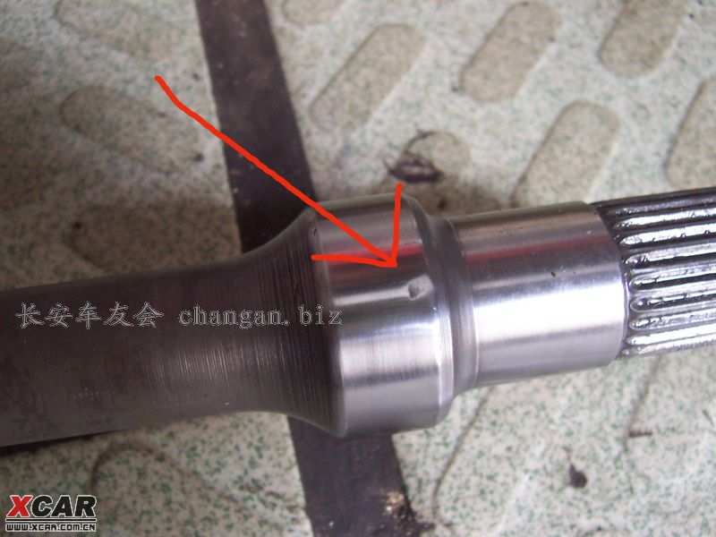

 楼主| 发表于 2007-7-18 21:00:32 | 显示全部楼层
漏油的原因找到了,就是这个玩意。也叫中间轴。它的位置是在变速箱和半轴之间,起到连接的作用,红色箭头所指之处就是和变速箱的结合部,也就是油封的位置。。。。。。

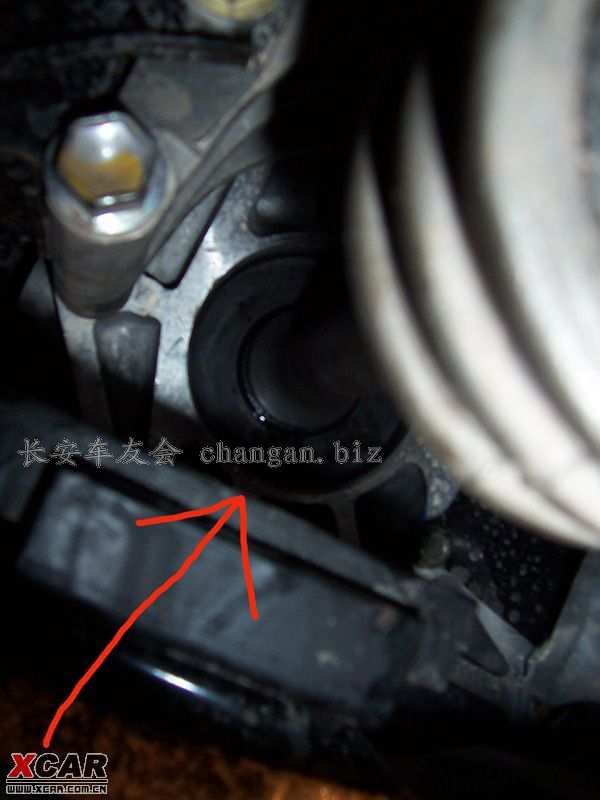

 楼主| 发表于 2007-7-18 21:00:56 | 显示全部楼层
红色箭头所指之处有个凹坑,这还是用沙纸打磨了的。估计是CALM在装配该零件之前,这个位置被其他的金属物品碰伤,生产线的工人在装配这个零件时划伤了油封,造成了漏油

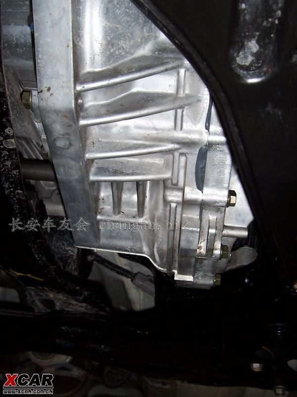

 楼主| 发表于 2007-7-18 21:01:26 | 显示全部楼层
这是安装好的新油封。。。。。。

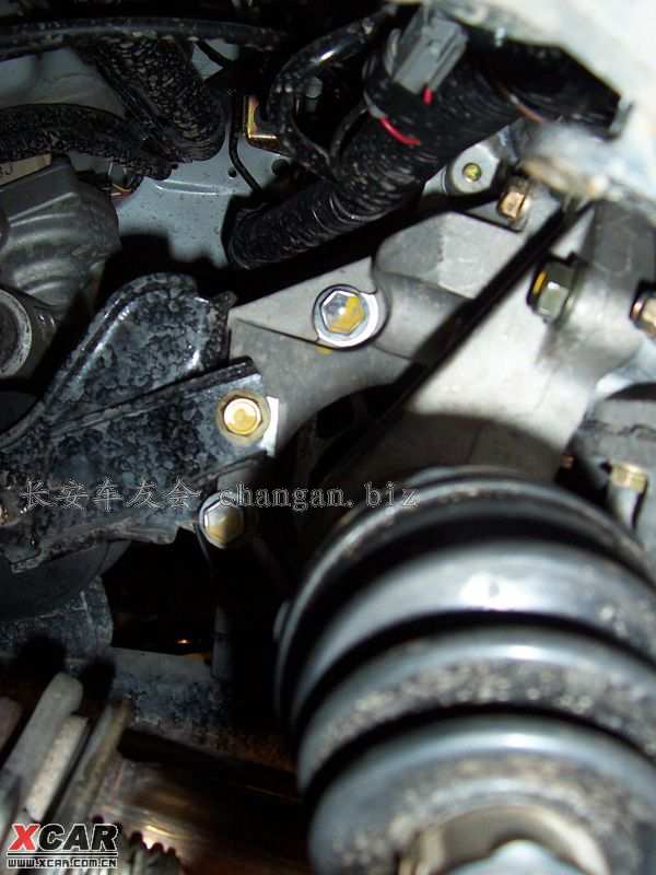

 楼主| 发表于 2007-7-18 21:01:53 | 显示全部楼层
由于这个中间轴没有配件,只好用沙纸打磨后装回。。。。。。

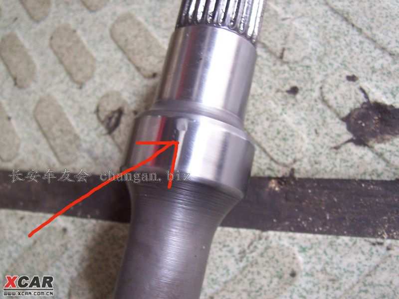

 楼主| 发表于 2007-7-18 21:02:22 | 显示全部楼层
