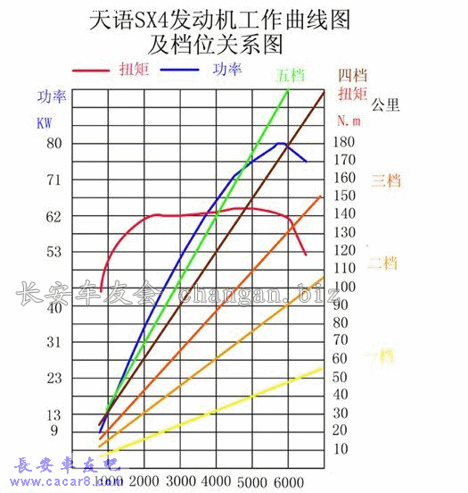

天语SX4的M16发动机工作曲线及档位关系图

请高手解说一下,先谢过!

慢慢看,还是可以看懂一些的

从曲线看,2300转就可升档。平时行驶中,最好是保持在2000到4500转以内,别超过5800转,超过了之后费油、伤发动机 [ 本帖最后由 飞鱼 于 2007-10-10 11:54 编辑 ]

一、二、三、四、五档直线表示什么?

看不很懂
