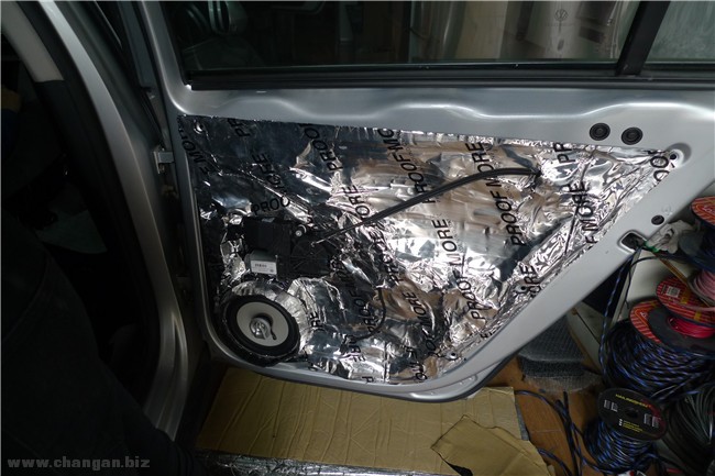

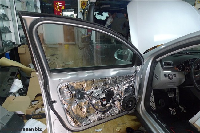

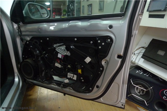

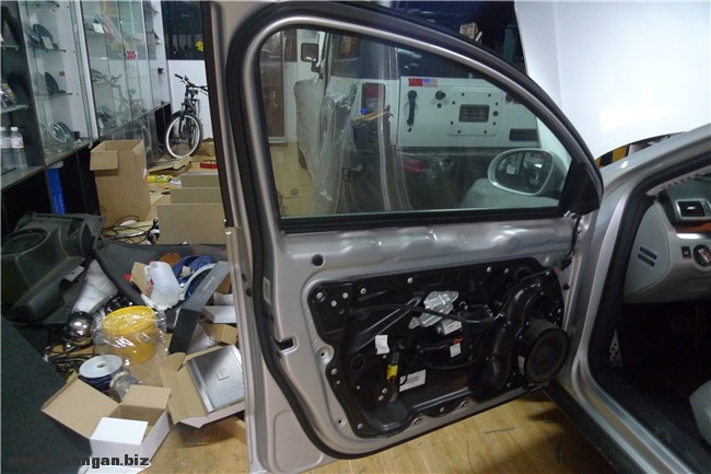

接下来就开始拆卸车门的饰板,查看车门内部情况并做好车门内的清洗除尘工作。

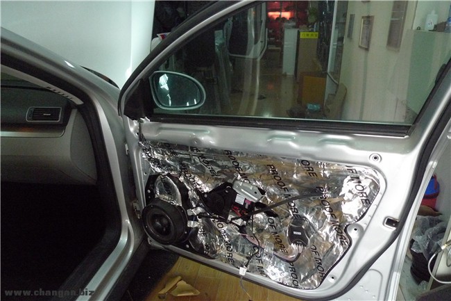

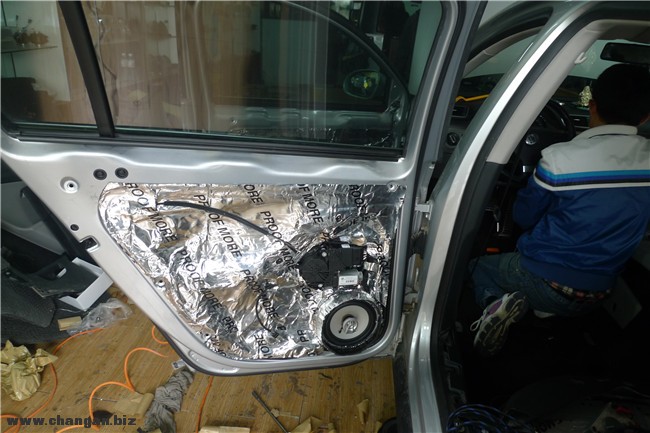

车门位置将做标准的双层隔音。先在车门里层贴装一层隔音材料然后在车门外层再贴装一层隔音材料,车门位置做好标准的双层隔音,可以有效的降低风噪和共振噪音,而且让车门形成一个类似箱体的空间,让原车安装在车门位置上的喇叭在效果表现上可以得到更好的发挥。

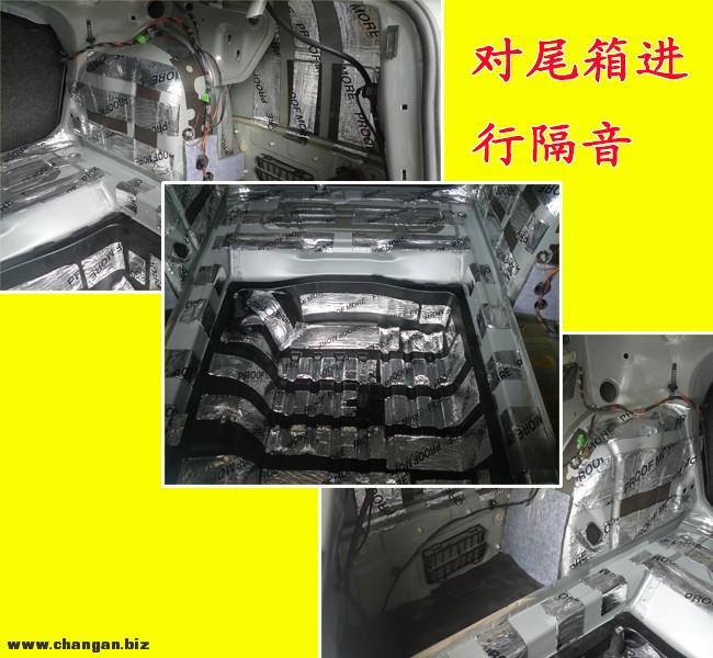

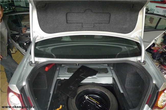

开始贴装尾箱位置的隔音,先取出尾箱底部的备胎与尾箱的杂物,然后做好清理,准备开始施工。
尾箱位置做好隔音之后,可以有效的降低胎噪、路噪和尾排三方面带来的噪音,而且可以有效的降低尾箱的空腔折射放大噪音的效果,让车内变的更加安装。

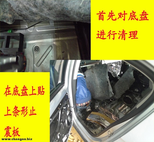

清理完底盘,师傅为底盘贴上了荣茂减震板,这样不仅仅可以加增钣金结构,还可以很好的解决噪音的传递问题。

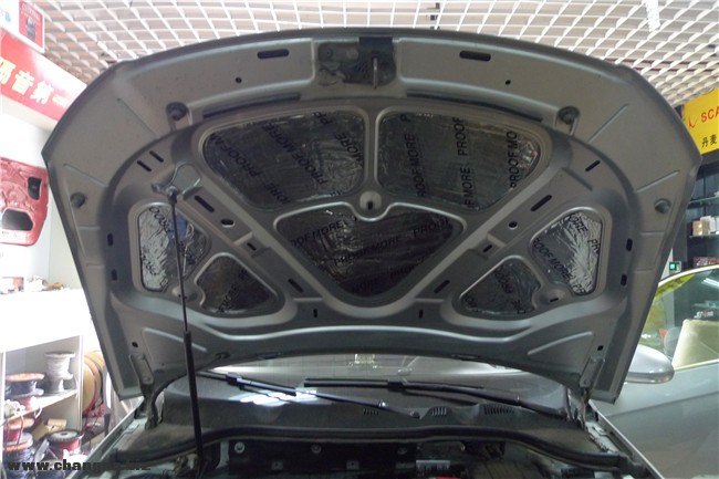

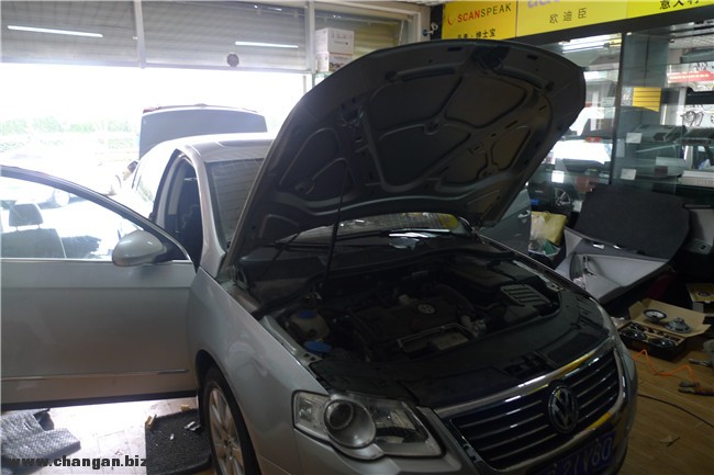

引擎盖部位做隔音不仅能减少发动机运作带来的噪音,还能降低引擎盖的热度,减缓引擎盖漆面老化。

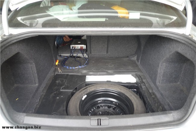

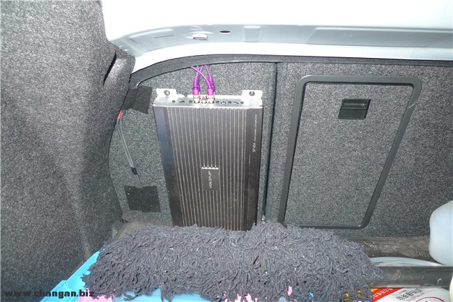

安装功放位于后备箱,不仅可以节省对车内的空间占用,同时对功放还起到一定的保护作用
