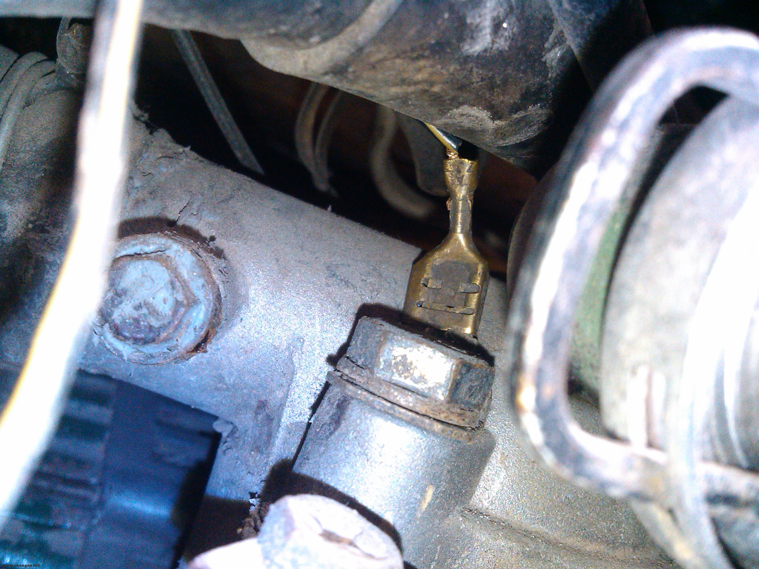

6371今天水温爆表,大家来看看是什么问题?

chwfAS2362 发表于 2014-4-25 22:41
465的车就在节温器盖旁边
谢谢找到了,果然是搭铁线的问题,线断(黑黄线)了,接上后就好了,幸亏坛量高手多,要是拿去修理店肯定是被宰 IMG_20140426_082303_0.jpg

 楼主| 发表于 2014-4-26 08:25:30 | 显示全部楼层
元氏长安专卖 发表于 2014-4-25 23:34
怎么油表也坏了吗?
油表是好的,当时油表不动,水温表爆表!  已经解决了是水温传感器搭铁线掉了,

发表于 2014-10-23 16:23:12 | 显示全部楼层
实施性 发表于 2014-4-26 08:23
谢谢找到了,果然是搭铁线的问题,线断(黑黄线)了,接上后就好了,幸亏坛量高手多,要是拿去修理店肯定 ...
你好,能不能详细说一下搭铁线在哪,我找了一天也没找到,最好照个远景照片,便于确定位置
 楼主| 发表于 2014-10-27 14:30:38 | 显示全部楼层
我的是6371,465发动机,就在拍档正下方的节温器盖子上,是个插件
发表于 2014-10-28 07:56:54 | 显示全部楼层
找到了,这种发动机是集成的474水温传感器,1、3脚到电脑信号,2脚接地到水温表

发表于 2014-11-2 07:57:49 | 显示全部楼层
尿娃娃 发表于 2014-10-29 15:30
我有次一开几百米就开锅,停下熄火就好了,再开再开锅,后来说是保险丝烧了
保险丝烧了应该就不显示了啊,我的车换了水温感温器还是不行,开一会就爆表,是不是组合仪表坏了,真败了
