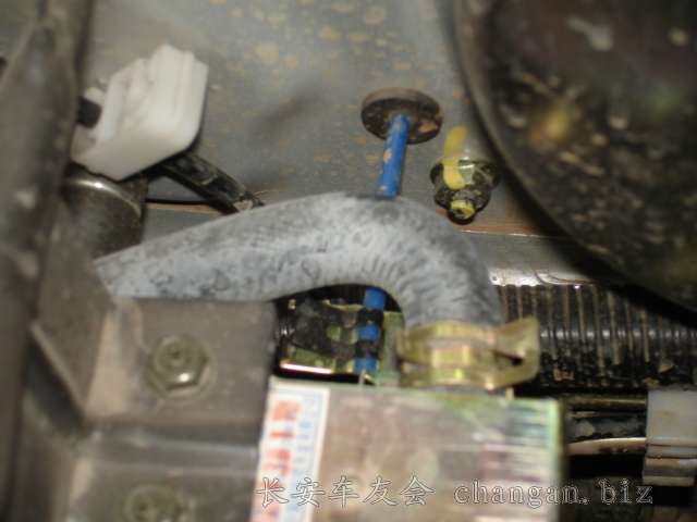

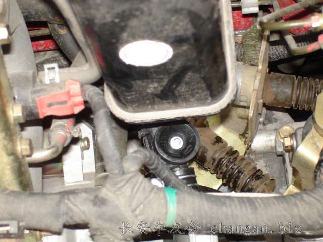

这是另一位07年03月31日出厂的奔奔也来加装水阀时留下的照片,很明显新车的热水管上已经加装了带拉线控制的水阀。
这是另一位07年03月31日出厂的奔奔也来加装水阀时留下的照片,很明显新车的热水管上已经加装了带拉线控 ...
 楼主| 发表于 2007-5-17 21:52:43 | 显示全部楼层
图中蓝色拉线连接车内空调冷热控制开关,比较自己加装的这种水阀要方便一些,当你选择冷气输出的时候便通过拉线关闭了这个控制水阀,而加装的便只能自己打开引擎盖手动开关了。(一年起码开关2-4次)
图中蓝色拉线连接车内空调冷热控制开关
图中蓝色拉线连接车内空调冷热控制开关

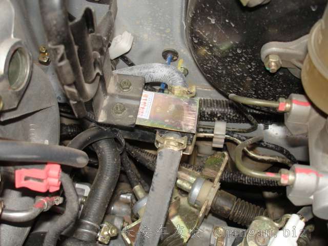

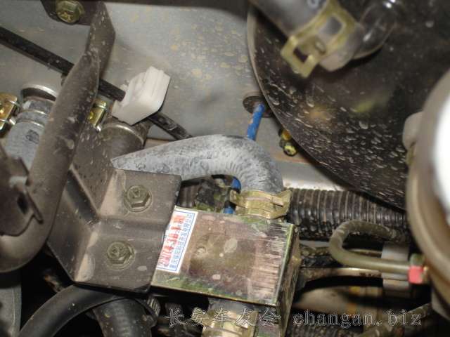

 楼主| 发表于 2007-5-17 21:53:21 | 显示全部楼层
特写
特写
特写
