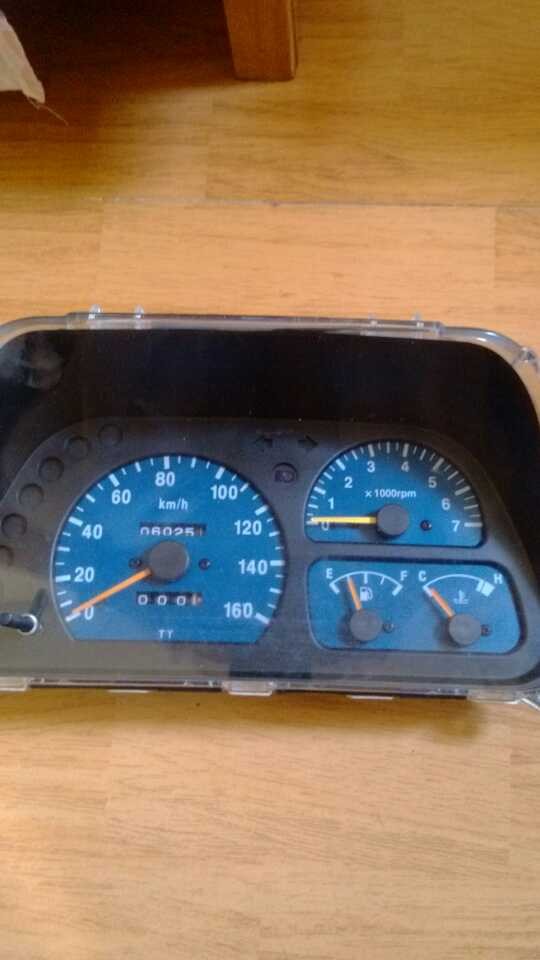

很想知道你的蓝表车速与对应的转数是多少!
我现在用蓝表的时速,白表的转速,白表的转速换了蓝表转速的面板,开起来转数是不对的,蓝表转速最高7千,白表6千。

亚艺 发表于 2013-12-5 22:28
我现在用蓝表的时速,白表的转速,白表的转速换了蓝表转速的面板,开起来转数是不对的,蓝表转速最高7千, ...
现在蓝表的时速显示准不准?白表就是用的原来的对吗?

时速表已经学你这样调好了

亚艺 发表于 2013-12-5 23:07
时速表已经学你这样调好了
高速路跑了没有?时速增加了多少?
我现在的蓝色时速表到80公里比GPS慢5公里,我最高跑到120.  详情 回复 发表于 2014-1-2 22:54

90529 发表于 2013-12-8 21:07
高速路跑了没有?时速增加了多少?
 楼主| 发表于 2014-1-3 22:37:17 | 显示全部楼层
蓝表转数准不准?会不会偏快?我的白表还算准。120是GPS测的吗?转数是多少?是不是比没改前低一些?
转速是不对的,我用白表的心,蓝表的刻度,应该相差5OO转,120公里是GPS测的。  详情 回复 发表于 2014-1-4 13:11
