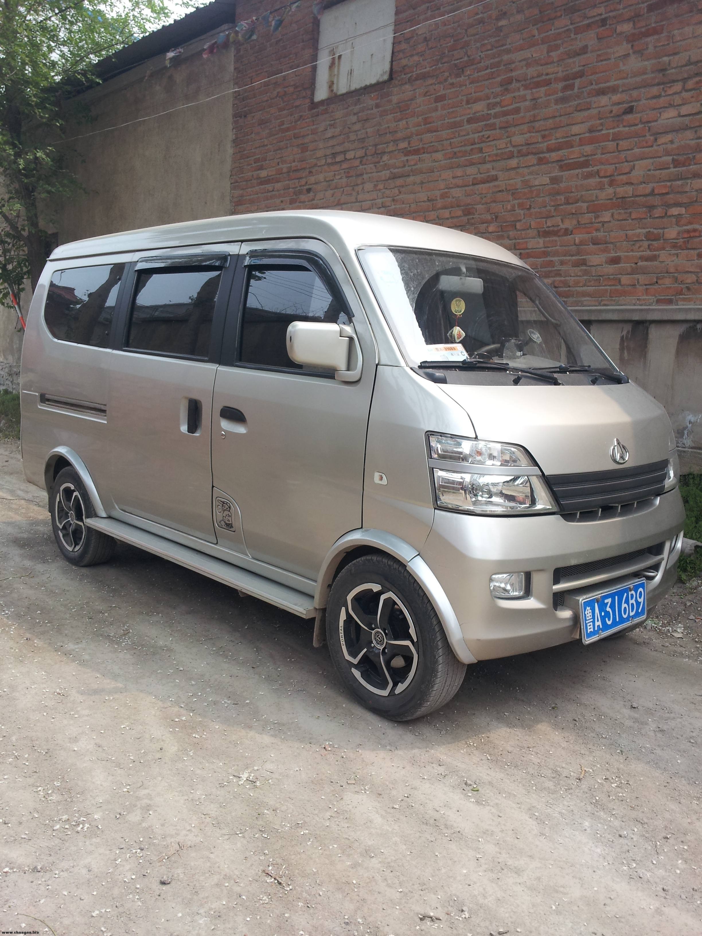

改装普桑 铝圈

多大尺寸轮毂??

14寸

轮胎的帽子呢,没盖啊

还没买

星2 前轮最大175 65 14 的,185的装不下我试了后轮可以。

我前轮也到极限了 还有大概15MM  就碰到减震了   不过还是不错 打方向也不擦胎

你这是什么车啊,原装就14寸,真羡慕,星2的13寸升级空间不大啊,唉。
