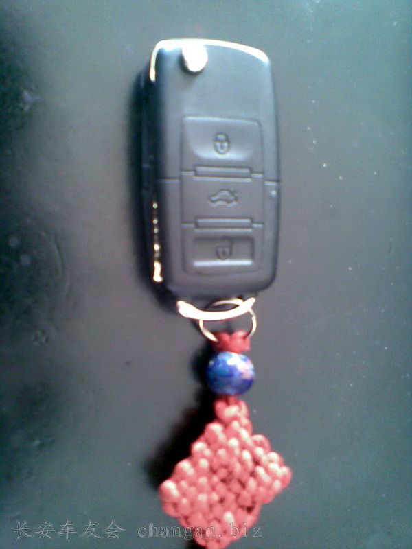

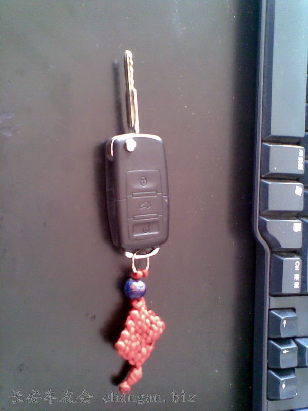

最近改装了车钥匙,改装方法都和网上的差不多,把遥控电路板裁剪后用线把断掉的连接,有人反应改装后的遥控距离变短据我猜测是因为剪断的线路作用是负责信号发射的天线,所以我在连接的时候把线连的长一点,尽量把遥控器内部的一圈贴住,试验下来跟原来的遥控距离差不多。
另外没有像网上的朋友把仿海拉的钥匙指示灯另外开洞。我的仿海拉的遥控器上按健功能是开锁的按钮对应原车的锁车,开行李箱的按钮对应的是原车的开锁功能,锁车的按钮是空的,这个样子的话原来的指示灯正好能对上海拉预留的指示灯位置。反正自己觉得好用就可以了,这样更有整体性。
改装后的问题:比较不是原装海拉的钥匙,折叠后摇晃时钥匙会动,左右还是有点间隙的,和帕萨特的原装钥匙没的比较,不知道那些改装300多的原装海拉的有没有这个问题,没看到他们说过。我的是35的仿造海拉的。
下面上图,手机拍的,不是很清楚。

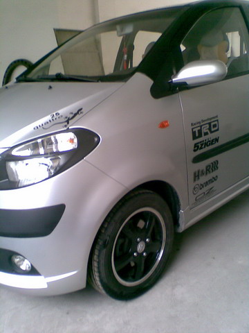

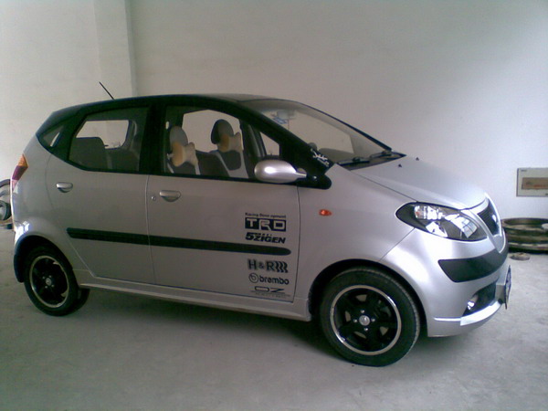

最近更新,平静密封,图片就不发了,好多车友做过了,效果还行,贴了点贴纸!!上图
 楼主| 发表于 2008-3-10 09:13:43 | 显示全部楼层

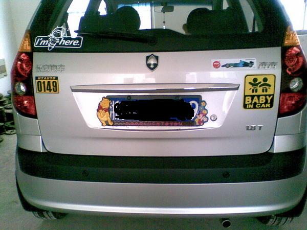

本来还有腰线的,可惜贴歪了,想调整结果扯破了,凑合了,下次再搞过。
 楼主| 发表于 2008-3-10 09:15:01 | 显示全部楼层

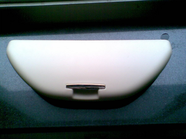

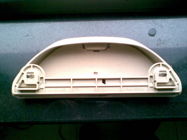

淘来的眼镜盒东西不错,可惜叫长安给搞死了,螺丝没得拧,只好想其它办法了,到现在还没有装上!切!
 楼主| 发表于 2008-3-10 09:15:31 | 显示全部楼层
再鄙视一次!!1
 楼主| 发表于 2008-3-10 09:16:39 | 显示全部楼层
败了个标 1.8T的奔奔,哈哈!
