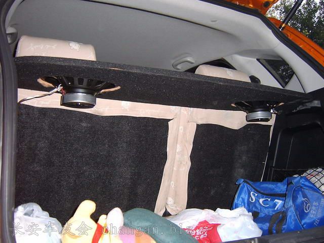

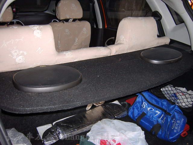

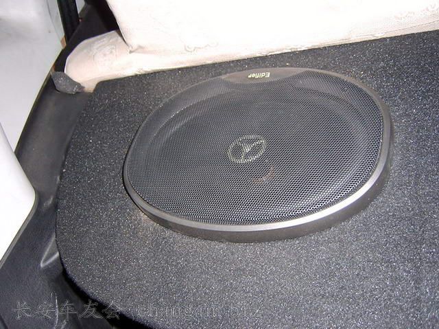

购车以来已经先后两次改造我的奔奔音响系统(见贴:http://club.autohome.com.cn/bbs/thread-c-484-239925-1.html ,相信很多车友已经看过),快一年了,已经没有当时的激情,耳多也越来越挑剔,决定再对奔奔的音响系统升级,前些天在成都云上店帮别人改CD时和任总交流了下,讨论了几种方案的利弊和性价比,决定取消后门喇叭,重新用高密度纤维板来做一块后背箱搁板,将后门喇叭线引到后背箱搁板,安装两个6*9喇叭,经过两个多小时的施工完工,试听后效果不错,低频量感十足,结实有力,不比低音炮差多少,整个声场的空间感明显提升,这样改的明显好处是不会占用后备箱的空间(我的后备箱刚好放个双胞胎推车).
   最后结帐:300,G502换G691添了200,搁板100,算下来整个音响改装共花费不到1000,性价比高,物超所值,在这里还要赞一下任总和他们的师傅,用绒布包的搁板手艺不错哈!!!
