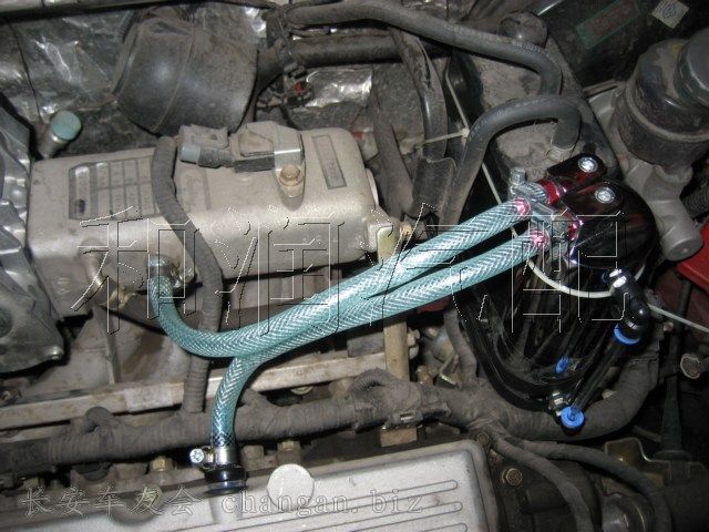

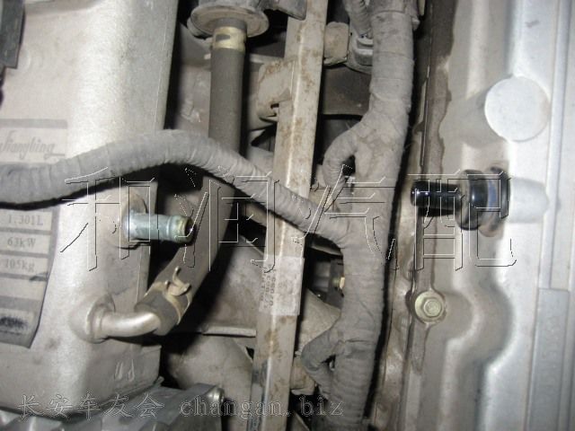

来看安装,单向阀的管子不要了.

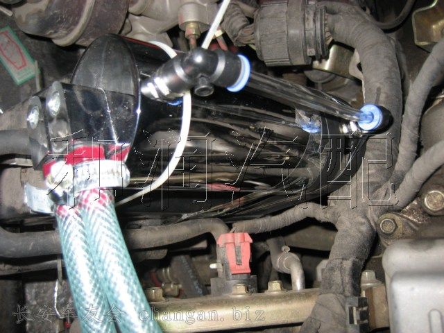

我把他绑到碳罐上,这样不用放油的时候每次去折,方便.

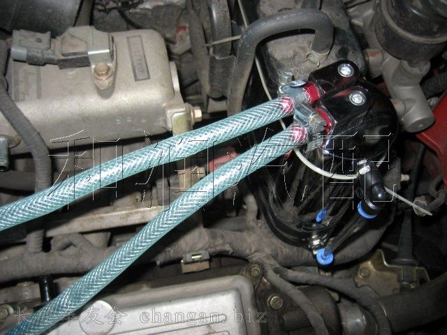

接两根管
 楼主| 发表于 2007-12-6 18:41:40 | 显示全部楼层
在一头一根,完成
发表于 2007-12-6 18:47:28 | 显示全部楼层
你这是奔奔的发动机哟,星车能用吗?
 楼主| 发表于 2007-12-6 18:51:17 | 显示全部楼层
星车是一样的装法,还是把单向阀那根管子整起就是了.
